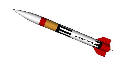

in diesem Thread wollte ich meine Roc vorstellen.
Eigentlich wollte ich eine Super-Big Bertha bauen, aber beim Konstruieren ist es dann eine Rakete mit �hnlichkeit zu einer Patriot geworden.
Daten:
L�nge 995mm
Durchmesser 61mm
Antrieb ab D7-3
Abfluggewicht(mit D7-3): ca.210g
vorauss.Flugh�he: 100 - 130m
Kaliber wird zwischen 2 und 2,5 sein.
Anbei ein Bild der Rakete aus Rocksim. Heute Abend mache ich noch reale Bilder. Die Lackierung ist noch nicht ganz abgeschlossen.
Roc

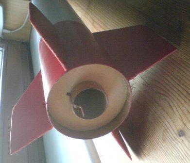

Anbei die TTW Konstruktion...
Verklebt sind die Flossen mit dem Motorrohr und seitlich mit den Zentrierringen. Die sind aus 3mm Pappelsperrholz.
TTW

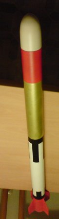

Moin,
anbei ein paar Bilder. Die Lackierung ist bis auf den Schriftzug "U.S. Army" abgeschlossen.
Gewicht ohne Motor 166g.
1
2
3
4
Grü�e
Robert

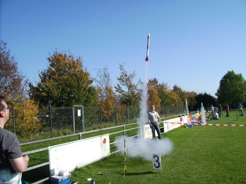

auf dem October Sky ist das Baby zum ersten Mal abgehoben. Oliver hat ein Foto davon gemacht. Wenn sein PC wieder funktioniert, lade ich es hoch.
Das Ding fliegt sehr gut auf einem D7. Trotz der 220g Abfluggewicht steigt sie senkrecht in den Himmel. Auch Wind hat sie nicht wirklich aus der Bahn werfen k�nnen.
Die H�he habe ich nicht gemessen, aber ich fand sie als ausreichend. Sie hat perfekt zu den Windverh�ltnissen gepasst. Auf einem D12 w�re ein Marsch ins angrenzende Feld notwendig gewesen.

Nummer des Beitrags: 10781
Ver�ffentlicht am Sonntag, 24. Oktober 2010 - 20:34 Uhr:   Beitrag editieren Beitrag l�schen Schnellansicht Beitrag drucken    Beitrag verschieben (Nur f�r Moderatoren)
Hallo Robert,
hier nochmal das Startfoto:
Patriot
Und das gute Stück vor dem Start:
Patriot
Grüsse Oliver, IMR-01001

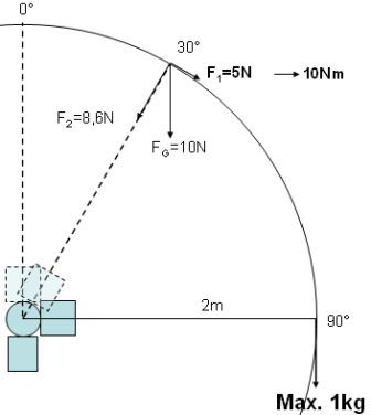

Meint ihr, dass ich die DIY Startrampe � la Rainer weiter verwenden kann?
Theoretisch würde ich einen 2m langen 10mm CFK-Stab verwenden.
Sicher verankert im Boden ist die Rampe und stabil genug ist sie eigentlich auch.
Spricht irgendetwas dagegen?
Man k�nnte ja auch ein 2m Rail verwenden. Mit passender 10mm Aufnahme für den Bohrkopf...

Benutzername: Holger_t
Nummer des Beitrags: 253
Ver�ffentlicht am Montag, 25. Oktober 2010 - 17:05 Uhr:   Beitrag editieren Beitrag l�schen Schnellansicht Beitrag drucken    Beitrag verschieben (Nur f�r Moderatoren)
Hallo Robert,
das wird Dein Gelenk nicht halten, ich habe hier noch einen Rampen Prototyp mit dem selben Gelenk liegen, das ist einfach zu schwach von der Haltekraft her gesehen. Ich denke wenn Du hier einen 5 oder 6 mm Kohlestb mit 1500mm l�nge nimmst, ist die Grenze erreicht.

Hi Holger,
Wirklich?...Das Gelenk macht ja eigentlich einen recht stabilen Eindruck.
Bisher verwende ich einen 5mm 2m Leitstab ohne Probleme.
Ich werde es vorher einfach mal austesten.
Grü�e
Robert

nochmal kurz zum Thema "Maximallast variables Startpad"
Laut Informationen des Herstellers hat das Gelenk (Gelenk 8 40x40mm) ein Haltemoment von 20Nm.
Das bedeutet auf einem 2m Startstab kann man ein Gewicht von 1kg h�ngen. Das ist aber bei einer Auslenkung von 90�.
Waagerecht startet man Raketen aber nur, wenn man Probleme mit dem Nachbarn hat.
Bei der üblichen Maximalauslenkung von 30� wirkt die für das Haltemoment relevante Kraft F1 von 5N.
Im Umkehrschluss bedeutet das, dass ein Gewicht von 2kg rangeh�ngt werden kann.
Problem dabei: Das Eigengewicht des Startstabes und Bohrfutters ist nicht mit eingerechnet und es wird rein statisch betrachtet.
Da mir die dynamische Auslegung fehlt, ist mir das Thema zu hei�. Damit ist für mich das Thema gegessen und verdaut.

So soll das Upscale Projekt aussehen.
L�nge: ca.1300mm
Diam: 100mm
Gewicht: 700-800g
1
Ich werde die Rakete gleich für Dual-Deployment auslegen.
Die Ausl�sung des Hauptschirms wird nicht rein pyrotechn. erfolgen. Zwar startet ein SNO die Ausl�sung, aber ansonsten soll alles rein mechanisch ablaufen.
Ob das ganze so funktioniert, wird vorher an meiner kleinen Dual-Deployment T1 Rakete getestet.
weitere Details folgen...
Grü�e
Robert
