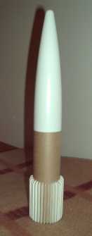

Vielleicht kennt ihr sie schon aus dem S-Roc-Thread - die V32. Für alle die jetzt nicht wissen, um was es geht, hier ein Pic:
Ja, es ist diese Rakete mit den 32 Mini-Flossen, deren Plan auf den Seiten von JimZ zu finden ist. Nun, ich habe mich entschlossen, sie genauso nachzubauen, wie in dem JimZ-Artikel beschrieben. Ich finde dieses Design einfach atemberaubend, denn auf den ersten Blick glaubt man gar nicht, daß dieses Ding vernünftig fliegt. Das Modell ist ja recht einfach strukturiert, es gibt nur ein kleines Problem: Das Bergungssystem - in diesem Fall ein Strömer - wird OHNE irgendwelche Watte oder Kühlsysteme direkt auf den Treibsatz draufgepackt, d.h. es muß sehr hohe Temperaturen aushalten. Das klingt zugegebenermaßen ungewöhnlich, aber es ist aufgrund des sehr kurzen Rohrs nötig, da keine Watte o.ä. Platz hat. In dem Text steht was von Kreppapier drin, welches als Strömer dienen soll. Meint ihr das geht? Krepp als Schutzwattenersatz OK, aber wie eignet es sich als Strömer? #IMR-01002, #MMV-1805 www.superrocs.int.tc

Seit dem letzten Posting hier ist ja schon einige Zeit vergangen und ich habe mittlerweile mit der V32 begonnen. Nach einer irrsinnigen Schleif- und Grundieraktion hatte ich endlich 32 gleich große Flossen für das Modell angefertigt. Das war eine Arbeit! Schließlich mussten die Ecken der Flügel allesamt die gleiche Rundung aufweisen... Nun folgte noch das Aufbringen der Markierungen und schon konnten die Flossen angeklebt werden. Im Gegensatz zu der Schleiferei ging das Kleben äußerst schnell. Für dieses Modell habe ich übrigens zähflüssigen Sekundenkleber verwendet... Zum derzeitigen Stand der Dinge habe ich zwei Fotos gemacht:
Jetzt muß ich das ganze Teil nochmal grundieren und nochmal schleifen... Danach bekommt das Modell die V2-ähnliche Lackierung, die man schon auf dem Bild im ersten Posting dieses Threads sehen kann. Gruß, Martin MMV #1805 (2. Vorsitzender), IMR #01002 (Kassierer & Schriftführer), www.superrocs.tk

Sieht ja genial aus!  Gruß Julian IMR-02003 Höre nicht auf andere-sie könnten recht haben.

Boah, Respekt, die Geduld würde ich im Moment nicht aufbringen. Gruß, Flo Dieser Text basiert auf wahren Gedanken, Semantik, Struktur und Satzzeichen hingegen sind frei erfunden!

Klasse Teil, wirklich. Wäre es nicht sinnvoller gewesen, die ohnehin recht kleinen Flossen aus Pappe zu machen?
Nummer des Beitrags: 1760 Registriert: 05-2002
| | Veröffentlicht am Dienstag, 16. März 2004 - 04:54 Uhr: |
Erstmal Danke für das Lob! die Geduld würde ich im Moment nicht aufbringen Das ganze hat sich auch ziemlich lange hingezogen. Wenn ich nicht zwischen der Schleiferei immer wieder Pausen gemacht hätte, wären die Flossen evtl. in zwei bis drei Nachmittagen fertig gewesen, aber so sind's eben ein paar Wochen geworden... Wäre es nicht sinnvoller gewesen, die ohnehin recht kleinen Flossen aus Pappe zu machen? Ja stimmt, das wäre schon eine Alternative gewesen. Ich habe mich aber für Balsa entschieden, da ich so die Kanten der Flossen besser abrunden konnte. Schleifen geht ja mit Pappe nicht sonderlich gut (>Fasern!)... Außerdem würde Pappe nach dem Lackieren nicht so gut aussehen, vor allem die Schnittkanten. Mit grundiertem und geschliffenen Balsa hingegen habe ich eine fast makellose Oberfläche. Pappe läßt sich nach meinen Erfahrungen schlecht bearbeiten (außer man nimmt sehr harte Pappe)... Aber das ist vielleicht subjektiv. Ich persönlich mag die Arbeit mit Holz einfach lieber. MMV #1805 (2. Vorsitzender), IMR #01002 (Kassierer & Schriftführer), www.superrocs.tk
