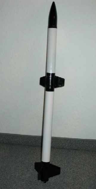

Hi Ich hab mal wieder was gebaut. Neulich räumte ich mal wieder meinen Basteltisch auf und siehe da: Noch ein 35mm Geschenkpapierrohr. Also dachte mir ich mir du musst damit was bauen. Also zur Roc:\ Sie ist ca 70cm lang und wiegt leer ca 75g. Ich will sie auf einem C6-3 fliegen. Das einzige was ich mir dazu gekauft habe ist eine 35mm Spitze sonst habe ich alles selber gemacht. Hier ein Foto:

Hi ho, jo sieht mal cool aus. Biste sie schon geflogen? Wo trennt sie sich? |

Sieht wirklich nicht schlecht aus. Komst du denn mit den recht großen Flossen vorn auf ausreichende Stabilität?

Hi Alsooo laut SpaceCAD sollte sie stabil sein. Ich bin sie noch nicht geflogen und bin auf den Erstflug sehr gespannt. Wenn ich Fotos davon hab werde ich sie natürlich hier reinstellen. Sie trennt sich genau unter den vorderen Flossen. Grüße Robbie |
