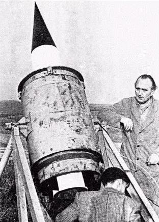

Startvorbereitung einer "Kumulus" - Rakete. Die "Kumulus" - Rakete war eine echte "Amateurrakete", denn sie wurde von den Mitgliedern der "Deutschen Raketengesellschaft e.V." (später "Herrmann - Oberth - Gesellschaft e.V.") in ehrenamtlicher Vereinsarbeit entwickelt und gebaut (und bezeichnet man nicht Leute, welche in einen Verein ehrenamtlich tätig sind, als "Amateure"?) Der erste Start erfolgte am 20.12.1960. Am 16.9.1961 wurden mit zwei "Kumulus" - Raketen erstmals Tiere befördert und zwar ein Molch und eine Flunder, welche den Flug, wenn auch etwas angeschlagen, überlebt haben... Durchmesser : 15 cm Länge: 3 m Startschub: 5 kN Gipfelhöhe: 20 km Nutzlast: 5 kg (für 20 km Gipfelhöhe) Startmasse: 28 kg |
