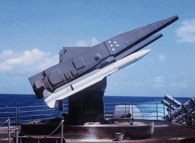

Hallo, Thomas, ich weiß, uraltes Thema, aber will ich doch trotzdem mal wieder aufrollen, da ich zwischen 2 Modellen schwanke, von denen ich eines auf der Intermodellbau bauen will... Entweder AIM-54, oder RIM-24 Tartar. Da die Tartar sozusagen der Urgroßvater aller standard missiles und jeglicher Variationen davon ist, haben sie doch sehr viele gemeinsamkeiten... Da ich auch ein wunderbares Bild gefunden habe, war die Berechnung garnichtmal so schwer
So, nun meine Frage, haste du eine der sm´s gebaut und wenn ja, bist du noch auf irgentwelche Probleme gestoßen? Ach ja, hast du noch die Zeichnung der sm mit Booster? IMR-01028

So, ich hab mich entschieden, ich werde auf der Intermodell eine RIM-67 bauen. Also wer Interesse hat, ich könnt dann nen Thread aufmachen? IMR-01028

Hi, ein sehr schönes Modell. Wie groß wir die Rakete? Vielleicht mache ich sie auch??? So ca. 50 bis 60mm Durchmesser wäre schon OK. Was hast du denn vor? Paul |

Mensch tut das gut Also, geplant ist die Rakete in etwas größeren Dimensionen, ich hab die Daten aus dem Drawing auf ein 101,5mm Rohr von Klima mit 2,5mm Stärke umgerechnet... Das heißt sie wird so um die110cm hoch, könnt aber nochma genau nachsehen wenn du willst. Also wie gesagt, Rohr werd ich kaufen, passende Spitze selbst drehen, da die sowieso Recht schwer sein muss bin ich am überlegen ob ich schweres Holz nehmen soll oder Balsa mit Ballast... Fins hab ich schon auf Milimeterpapier gebracht und ausgeschnitten, werden dann auf Sperrholz übertragen. Beim Motor hab ich mir einen H220 vorgestellt, laut Spacecad soll sie damit 318m bei einer Geschwindigkeit von knapp 360km/h erreichen. Spacecad file folgt noch... Was meinst du? IMR-01028

Hallo McFeldmann, wirklich ein schönes Modell die Rim-67. Werd mich auch mal an einer Rim versuchen, allerdings an der Rim-66, also ohne Boosterstufe. Werde aber versuchen relativ leicht zu bauen, damit ich mit nem D-Cluster auskomme, max Kaliber 70mm. Wird Deine Rim-67 2-Stufig fliegen wie das original, oder planst Du einstufig?
RIM-66a
RIM-67a Gruß Feigl |
