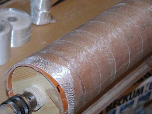

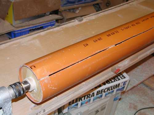

Hi, mal wieder was aus der Bastelecke: Wie mache ich mir grossse HPR-taugliche Rohre, obwohl ich nur eine normale Bastelausruestung (ohne Drehbank) habe? Man nehme ein Abwasserrohr aus Kunststoff (In diesem Fall ein 125er - fuer die BigAxe/Postrakete). Dieses wird 2* der Laenge nach aufgesaegt (vorzugsweise 45 Grad, das macht das Entformen einfacher)(hab ich nicht gemacht ). Des weitern brauchen wir Expoxidharz L-285, Haerter, Glasfaserband unidirektional (bidirektional hat dickere Kanten und ist daher ungeeignet) 220g/Quadratmeter, breiter Tesafilm (andere, z.B. auch das braune Klebeband sind Muell - absolut unbrauchbar), Abreissband (von links nach rechts). Das L-285 verwende ich, das es sehr gesundheitsvertraeglich ist und duennfluessig. Insgesamt gilt bei Harz: Hautkontakt vermeinden (Handschuhe sind absolute Pflicht!) langsam und ruhig arbeiten, Tropfen . . . sofort entfernen. Nachher gruendlich waschen.

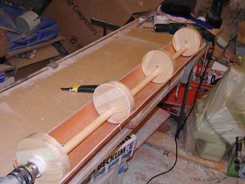

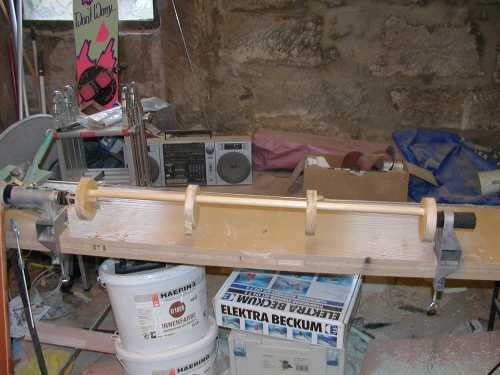

Zum Wickeln wird das Rohr auf die Drechselbank genommen. 4 Scheiben (besser mehr, 4 sind wirklich absolutes Minimum) werden auf einen Holzstab aufgezogen (dass der Holzstab im Bild exzentrisch ist, ist Unsinn - im Zentrum ist besser).
Hier die untere Halbschale.

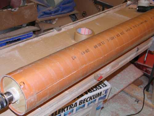

Die beiden Halbschalen werden mit Tesa gesichert.

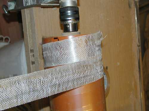

Dieser Kern wird jetzt mit breitem Tesa, mit der Klebeseite NACH AUSSEN ueberlappend umwickelt und dabei das Rohr auf die Holzscheiben gezogen.
Auf diese Tesaschicht, die gleichzeitig Trennmittel, Form Stabilhalter und Montagehilfe fuer das Gewebe ist, wird das Glasgewebe wendelfoermig auf Stoss aufgeklebt. Korrekturen sind moeglich.

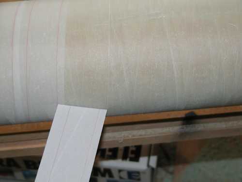

Fuer die weiteren Lagen wird das Ende mit Tesa angeklebt und dann 'gegengewendelt' (nicht vergessen, das Glasgewebe ist unidirektional). Jede Lage wird wieder mit Harz bepinselt. Nicht zu dick, sonst tropft es. Nach der 3. Lage muss Harz nachgemischt werden (138g). Hier sind jetzt alle 5 Lagen aufgebracht.
Die Abschlusslage ist ein Glasfaserflies, es egalisiert die Oberflaeche und verringert die Nacharbeit. Man kann auch sehr duennes Gewebe als Abschlusslage verwenden.

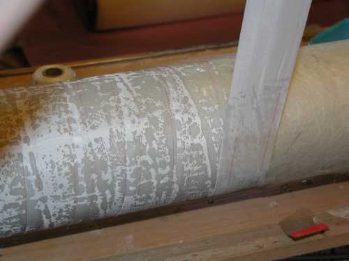

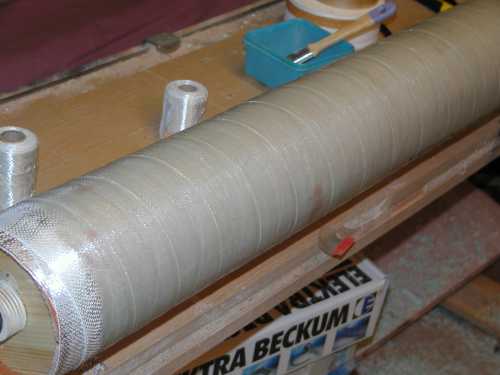

Jetzt wird das ganze straff mit Abreissband umwickelt. Wenn man etwas Uebung hat, so gelingt es am Ende gerade so viel Harz aufzupinseln, dass das Abreissband 'nass' wird, jedoch nicht tropft. Tropfen am besten abwischen, da sie evtl. das Abreissband unbrauchbar machen. Ich wische 2mal, am Ende der Topfzeit und 1-2 Stunden spaeter.
24 Stunden spaeter - das Abreissband wird - 'na was wohl - abgerissen (Kann mir eigentlich einer erklaeren warum es an der 'Abreisskante' blau leuchtet? Statische Elektrizitaet? St. Elmsfeuer?)

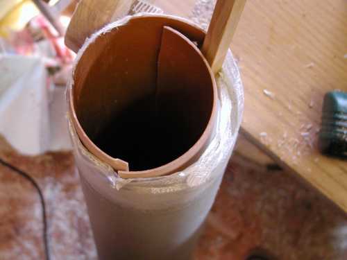

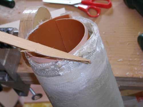

Runter von der Drechselbank, Stab raus, Scheiben raus. Die Tesafitzel die bei der Montage halfen von innen aufschneiden. Ein Halbrohr in das andere schieben. Dabei hilft mir ein Kieferstab, den ich vorn keilfoermig geschnitten habe. Dieser wird einfach unter eine Kanten der Halbschale gesteckt und durchgedrueckt.
Hier die Spitze des Stabes.

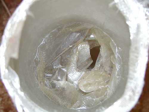

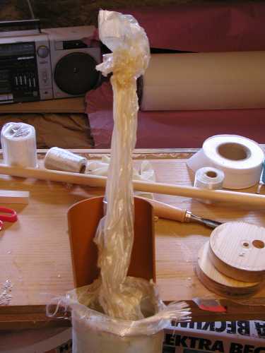

Der Tesa klebt jetzt noch innen am Rohr. Er kann wie ein Strumpf herausgezogen werden (einfach umstuelpen). Von Oben gesehen, der Anfang eingestuelpt.
Das ganze umgedreht. Reingegriffen und rausgezogen.

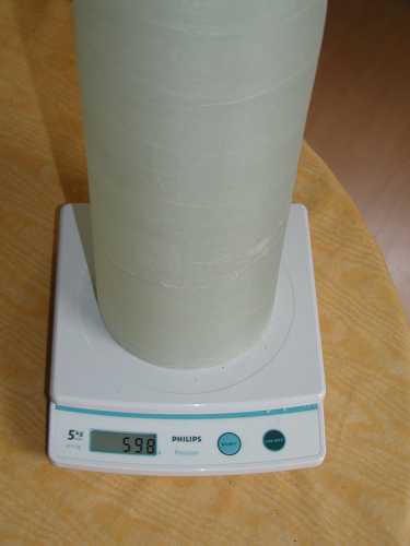

Nun die Enden absaegen. Fertig ist das 127mm, 85cm Rohr mit 1 mm Wandungsstaerke, nahezu unzerstoerbar: 600g. Getestet unter Aufsicht von Pro7 Galileo auf 92 Kg in Querrichtung .
Die Oberflaeche kann noch Nacharbeit vertragen, z.B. Harz + Microballons und schleifen, schleifen, schleifen. Noch was: Warmaushaerten bei 70Grad geht nicht, da verformt sich das HT-Rohr . Gruss Johannes |
