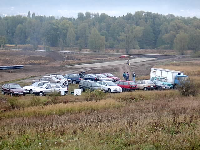

Im Zuge des 3. SMRT sind Sly und meine Wenigkeit auf Einladung von Karel (THX) in die Tschechei gefahren und haben uns dort Wettbewerbsflüge in der FAI Klasse S8 angeschaut. Die Klasse ist für Raketengleiter (in diesem Fall "Freiflug", es gibt noch einige Unterklasse u.a. mit RC Flug). Für die Bewertung des Fluges ist die Flugdauer und der Auswurf des Motors und dessen Bergung per Strömer entscheident. Es gilt so lange wie möglich in der Luft zu bleiben. Geflogen wird das ganze in der Impulsklasse B (5Ns Gesamtimpuls). Nun mal ein paar Eindrücke:
(Beitrag nachträglich am 10., Oktober. 2003 von shooter editiert) Große Gedanken brauchen nicht nur Flügel, sondern auch ein Fahrgestell zum Landen. (Neil Armstrong)
