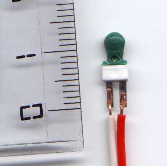

Nummer des Beitrags: 181 Registriert: 04-2003
| | Veröffentlicht am Freitag, 13. Februar 2004 - 19:37 Uhr: |
Hallo Frank, die deutschen SN0- Brückenzünder sind die winzigen. Woher hast Du die? Ich hatte bisher nur die von "Pyroflash" - und die sind alles andere als winzig:
Wenn es da (größenmäßig) eine Alternative gäbe, wäre das natürlich prima. Strom spielt eigentlich keine Rolle - in der Firma fallen immer wieder mal Bleiakkus aus USVs an (die werden regelmäßig gewechselt, auch wenn sie noch ok sind). Viele Grüße, Thomas |

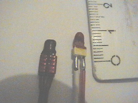

Nummer des Beitrags: 654 Registriert: 04-2003
| | Veröffentlicht am Freitag, 13. Februar 2004 - 21:14 Uhr: |
Thomas meine sind von Martin Wimmer. Sie sind scheinbar ein bischen kleiner. Das kann man auf den Fotos schlecht erkennen. Aber schau mal links daneben ist der tschechische. Also ich habe kein Problem den deutschen SN0 in einen D7 reinzubekommen. Der tschechische Zünder geht da schon viel straffer oder garnicht. Aber wie gesagt ..einfach vorm Loch mit Knete fixieren und los gehts.
 Gruß Frank IMR-01026
