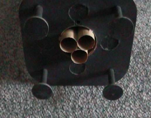

eingebaut. Leider ist es unmöglich, das Modell mit SpaceCad oder Rocksim korrekt zu berechnen. Also hatte ich keine Ahnung, was passieren würde. Schaffen es die drei Motoren,
das Teil anzuheben? Wieviel Ballast wird notwendig sein? Es gab nur einen Weg, das herauszufinden. Also flugs drei Zünder (meine geliebten tschechischen SNO-Zünder) mit Stoppinen zu versehen, zu verlöten, um wirklich Kontakt zu garantieren:
und dann ab nach Tschechien mit dem ganzen Kram. Zuerst natürlich wieder ein Schwingtest-erstaunlicherweise stabilisierte sich das Ding-ohne zusätlichen Ballast!! wieder schon bei niedriger Geschwindigkeit. Also auf die Rampe, Zünder rein (gut festgeklemmt natürlich!!)

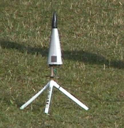

Nun noch schnell ein kurzes Gebet
-man kann ja nie wissen-und :

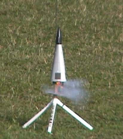

Ab geht er:
Sieht echt gut aus-klingt auch so.
Leider wärte die Freude nur kurz, denn einen Moment später war das Ding wieder unten und drehte sich vier Sekunden lang auf der Wiese um seine eigene Achse bis die Motoren ausgebrannt waren. Direkt neben der umgekippten Rampe. Wieso aufeinmal der Sch***?? Weder meine Frau noch ich konntn hinterher sagen, ob das Ding schon beim Start die Rampe umgerissen hatte oder wie hoch es wirklich war-die Zeit war einfach zu kurz. Ich glaubte, es so in gut 5-6m Höhe gesehen zu haben-aber dann wäre die Rampe wohl kaum umgefallen. Leider hat es meine Frau auch nicht geschafft, die gesamte Katastrophe mit der Videokamera zu verfolgen-das üben wir aber noch bißchen. Dennoch brachte das, was auf dem Video zu erkennen war Gewissheit-das Ding ist völlig anständig und schnell gestartet. Soweit die Kamera hinterherkam ein Bilderbuchstart. Sicher ist: Das teil ist senkrecht gestartet, und hat mindestens fünf Meter Höhe erreicht-die Rauchfahne ist eindeutig. Da stand auch die Rampe noch. Der Clipper muss sie also beim herunterfallen umgerissen haben. Dummerweise ist genau das, was wirklich interessant wäre, nicht auf dem Video-ist die Kiste instabil gewesen oder waren die Helden, nachdem der Startpeak weg war, zu schwach??? Ich tippe trotz bestandenen Schwingtests auf ersteres, mir ist so als hätte ich das Modell kurz querliegen gesehen in der Luft. Auch, daß am Modell außer einer leicht angeschrammten Kunstoffspitze nicht die kleinste Beschädigung zu finden war (ERLEICHTERUNG!!) deutet darauf hin. Wie gehts nun weiter? Zuerst kommt Spacecad (in Rocksim habe ich den Helden nicht) dran-ich werde mal testen, ob der Cluster ein Modell dieses Gewichts mit dem Luftwiederstand einer Einbauküche vernünftig anheben kann. Wenn ja, muß ich mir Gedanken machen, wie ich das Teil stabiler bekomme-mehr Ballast-eventuell Ansteckflossen.... Wenn es jemanden interessiert, halte ich euch auf dem laufenden.
