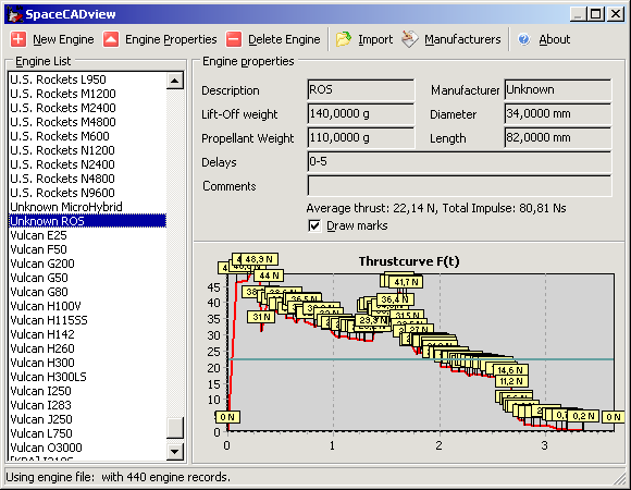

Zum ROS zurück: Ich hab das neue, genaue Schubdiagramm mal aufbereitet, und nach Stunden war sie fertig: Schubtabelle ROS mit 4.5mm Düse (Originalausführung) ************************************************* Zeit Schub 0.00 0.00 0.08 46.20 0.19 46.80 0.22 48.90 0.30 48.90 0.31 38.80 0.32 31.00 0.39 44.00 0.44 37.50 0.45 32.20 0.49 36.80 0.52 38.60 0.55 36.30 0.56 35.10 0.62 35.10 0.65 33.80 0.68 35.10 0.70 36.80 0.72 36.50 0.73 34.10 0.81 33.20 0.82 32.50 0.88 33.80 0.96 32.00 1.01 30.10 1.05 29.10 1.06 29.30 1.13 29.30 1.15 28.60 1.21 29.10 1.24 28.40 1.29 28.30 1.30 28.10 1.37 28.20 1.38 29.90 1.40 34.50 1.42 35.20 1.46 35.30 1.49 34.20 1.50 33.50 1.52 33.10 1.53 34.80 1.58 36.40 1.60 42.10 1.62 43.00 1.66 42.20 1.69 41.70 1.70 31.50 1.72 28.50 1.74 26.50 1.79 24.10 1.81 27.00 1.82 24.30 1.89 24.30 1.91 23.80 1.92 23.50 1.98 23.50 1.99 23.10 2.01 21.90 2.02 20.30 2.07 19.90 2.11 19.80 2.12 18.80 2.18 18.70 2.19 18.50 2.24 18.40 2.26 17.80 2.28 17.20 2.31 17.80 2.33 17.90 2.35 17.70 2.40 17.70 2.41 17.30 2.46 17.30 2.48 16.90 2.53 16.90 2.55 16.30 2.59 15.10 2.67 14.60 2.68 11.20 2.70 6.90 2.71 5.60 2.74 5.60 2.75 4.10 2.78 3.30 2.80 3.30 2.81 2.00 2.87 2.00 2.89 1.60 2.95 1.80 3.01 2.10 3.10 1.10 3.16 0.80 3.20 1.00 3.21 0.70 3.35 0.50 3.36 0.20 3.65 0.00 Ich empfehle allen, die sich ernsthaft mit dem ROS beschäftigen, in Zukunft diese Daten zu benutzen, zumindest die Flughöhen sind um einiges anders. Nicht, daß sich mal wer wundert, wieso die Raketen ständig weg sind. Das kommt daher, daß er in Wirklichkeit nicht ganz so brachial zu Werke geht, sondern stattdessen zum Beispiel länger schiebt. Ich hab die eben im Bau befindliche ZweistufenTestRakete mal grob gerechnet: da sind dann mal fast 1500m drin. Das wird ein Tier, ein böses... Stufentrennung in über 500m Höhe, sowas. Hoffentlich geht das alles gut.
Mitglied Benutzername: Thsteier
Nummer des Beitrags: 91 Registriert: 04-2003
| Veröffentlicht am Freitag, 28. November 2003 - 20:15 Uhr: |
Hallo Sly, ich habe die Werte mal in die SpaceCAD-Treibsatzdatenbank eingegeben. Erstaunlicherweise wird hier ein Gesamtimpuls von 81 Ns ermittelt... Ich finde aber den Fehler nicht Die Eingabedaten: Treibsatzeditor:
Heißt das jetzt, daß ich blind bin, oder irrt sich SpaceCAD? Daß sich der Gesamtimpuls nochmal verdoppelt, kann ich mir beim besten Willen nicht vorstellen... rätselnderweise, Thomas |
Nummer des Beitrags: 1090 Registriert: 10-2002
| Veröffentlicht am Freitag, 28. November 2003 - 20:47 Uhr: |
Nein, hat er nicht, denselben Fehler hatte ich auch, aber nur während der Eingabe-danach hat Spacecad genau dasselbe gesagt, was ich vom Datenblatt her weiß, bis auf kleine Ungenauigkeiten. Die Kurve jedoch sieht gut aus. Übrigens: die Brennstoffmasse stimmt auch nicht bei dir, sind nur rund 70g. Mach mal den Treibsatzeditor zu und wieder auf, dann wars bei mir auch richtig.

Hallo Sly, seltsam, das... Die Treibsatzdatenbank läßt sich von mir nicht beeindrucken - Schließen und neu Öffnen bringt hier nichts. Aber mir ist etwas anderes aufgefallen: Die von Dir aufgelisteten Werte stammen doch IMHO von dem Ausdruck ("Certification" vom 21.11.), der hier weiter oben im Fred 'rumgeistert. Dort ist jedoch die Gesamt-Schubdauer nur mit 1,51 s angegeben, während die Liste auf 3,60 s kommt. Das wäre zumindest eine Erklärung für den Impulszuwachs - oder übersehe ich hier etwas? Übrigens: die Brennstoffmasse stimmt auch nicht bei dir, sind nur rund 70g. Hm, ich habe die Werte noch ganz vom Anfang des Freds drin. Bleibt das Gesamtgewicht trotz der jetzt geringeren Treibsatzmasse gleich, oder verringert es sich entsprechend? Viele Grüße, Thomas

Komisch kommt mir nur die Brennzeit vor. Ich denke der Ros brennt nur 1,5 Sekunden. Und das ist eigentlich auch genau Das, was ich bei meinen Starts so erlebt habe. Nach dieser Tabelle, die oben abgebildet ist, brennt der Ros fast 4 Sekunden. Ist das nicht ein Aufgebohrter? Da war wieder einer schneller (Beitrag nachträglich am 28., November. 2003 von magierfrank editiert) Gruß Frank IMR-01026
Nummer des Beitrags: 1091 Registriert: 10-2002
| Veröffentlicht am Freitag, 28. November 2003 - 21:46 Uhr: |
Stimmt, mit der Brennzeit hab ich Mist gebaut, verflixt nochmal.. Tut mir echt leid, das liegt wohl an der blöden Einteilung des Messblattes. Mal sehen, wie das in Wirklichkeit aussieht. Habs eben selber gesehen: Alle Werte für die Zeitachse müssen halb so groß sein. Also anstatt 0.2 sec 0.1sec; statt 2.2sec 1.1sec usw. Ich hab das Raster, was ich mir über das Datenblatt gelegt habe, falsch eingeteilt. Dann hauts hin. Sorry nochmal. (Beitrag nachträglich am 28., November. 2003 von Sly editiert) Gruss,Sly

So...nach langer Zeit hab nun auch ich die neuen, bereits korrigierten Daten in SpaceCAd. An dieser Stelle ein kleiner Tipp für alle Excel besitzer. Einfach die Tabelle wie sie oben steht als *.txt speichern, dann die *.txt über die Importfunktion von Excel importieren (als Text, nicht als Zahlenwerte!) dann die Zeit halbieren (umwandeln in Zahlformat, durch zwei teilen und zurück in Textformat umwandeln, die Kommata müssen erhalten/wiederhergestellt werden!!!, notfalls über suchen/ersetzen). Dann mit der neuesten Version von SpaceCAD direkt in die Datenliste des ROS importieren. Allerdings komm ich nur auf einen Wert von 22,07N und 40,38Ns Gesamtimpuls, also irgendwas haut da noch nich ganz hin. Gruß, Flo Dieser Text basiert auf wahren Gedanken, Semantik, Struktur und Satzzeichen hingegen sind frei erfunden!

Jou, das kann ich nur bestätigen. Bei mir ists 22,11N und 40,24 Ns. Aber ich bin jetzt zu müde zum Fehler suchen. Gute Nacht.  Gruß Frank IMR-01026
Nummer des Beitrags: 1094 Registriert: 10-2002
| Veröffentlicht am Sonntag, 30. November 2003 - 01:52 Uhr: |
Das haut soweit hin, denke ich. Der Durchschnittsschub beträgt laut Datenblatt 26,86N, der Gesamtimpuls 40,67Ns. Beides also nahe dran.
