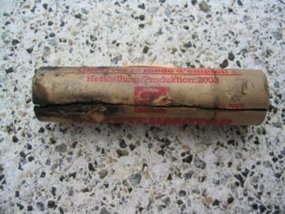

hallo, den treibsatz hats mitten durch gerissen, wie man sieht aus 2003. verlust eine SR-71 blackbird. gruss andy |

Mein ehrliches Beileid. Was war's denn für ein Motortyp, C ? Vielleicht könntest Du ja den Motor in die Schadensliste eintragen, auf die hier schon öfter mal verwiesen wurde. Macht halt leider das Modell auch nicht mehr ganz. Poká, Koroljow.
Nummer des Beitrags: 5366 Registriert: 01-2000
| Veröffentlicht am Montag, 28. Juni 2004 - 14:50 Uhr: |
Ja, das Schadensformular findet sich auf der IMR-Seite. Ansonsten ebenfalls Beileid! Soweit ich mitbekommen habe, ersetzt Weco/SF zumindest die Motoren. Wobei die 2003er-Produktion für Durchschlänger berüchtigt ist... |
