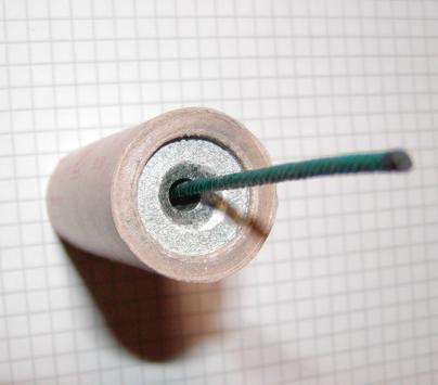

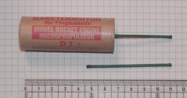

auf der anderen seite ist der düsenkanal der einige cm ca 2 in den treibsatz hereinragt Dieser Düsenkanal ist das Loch, in den die Zündschnur reinkommt! Die hält zugegebenermaßen nicht wirklich von alleine, aber mit etwas Krepp oder einem Stückchen Streichholz kannst Du da Abhilfe schaffen. Zur Verdeutlichung zwei Bilder:
Viel Erfolg für den Jungfernflug! Björn |

ist der düsenkanal der einige cm ca 2 in den treibsatz hereinragt. Das kommt hin, hab gerade mal einen D7-er vermessen: von der Düse gemessen komme ich auf gute 16,5 mm, von der Vorderkannte der Hülse knapp 2,2 mm mehr, also ca. 18,7mm. Das scheint also normal zu sein. es ist kein vorgebohrtes loch vorhanden. Doch, der eben erwähnte Düsenkanal von knapp 2 cm Länge. Also bitte um Himmels willen am Treibsatz nichts bohren, nageln oder sonstwie verändern. bei der schachtel liegen zündschnüre bei welche sich nur anbringen lassen indem man ein loch hineinmacht (was aber nicht in der anleitung steht) Mach's doch einfach so, wie's in der Anleitung steht: Die Zündschnur bis zum Anschlag in den Düsenkanal des Treibsatzes stecken und dann z.B. mit Zahnstochern so verkeilen, mehr braucht's garnicht. (Alternativ wären auch Elektrozünder zu empfehlen, nicht nur sicherer sondern auch sehr viel bequemer und man kann den Start selber viel besser beobachten) und wie gesagt fotos muss ich bei tageslicht machen heute schon etwas spät. Ok, mach das, bin gespannt, was dir da verkauft wurde. |

ich werde die Treibsätze sowieso erstmal umtauschen weil wir noch ein anderes Modell gebaut haben, das mit C-Sätzen läuft, die so ausssehen wie auf dem Foto von Bjoern . Wenn wir das wieder heil herunterbekommen probieren wir nochmal die D-Sätze. In Kassel ist es sowieso mau mit Treibsätzen. Wir war schon in 2 Modellbauläden die alle keine führen. "Dieser Düsenkanal ist das Loch, in den die Zündschnur reinkommt!" Das war mir auch klar nur wurde uns gesagt das wir am ende dieses kanals also im inneren ein wenig bohren sollten damit die schnüre auch richtig hält. aber wie gesagt wir tauschen sie erstmal um... |
