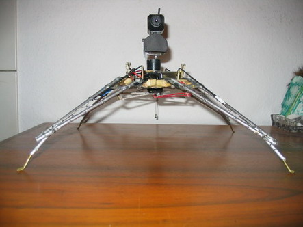

Habe mich mal wieder in den Keller gesetzt und 3 monate lang geplant, gebastelt und gelötet...das Resultat: mein mitlerweile 2.Lander (Vorbild sind natürlich die Kollegen auf dem Mars) Er besteht aus bisher 222 Einzelteilen, die ich selbst erdacht und gebaut habe...bis auf den motor und die cam. Der Getriebemotor (1:380) wird von sensoren, die die landung registrieren angeschaltet und lenkt die Funkkamera langsam über die direkte Umgebung. Ausserdem ist der lander in der lage den boden auf wasser zu überprüfen. Die gesamte konstruktion wiegt an die 190 g. Is das viel? egal...Er is hauptsächlich aus alu gebaut und verfügt über landebeine, die wärend des fluges zu einem Kegel zusammengeklappt sind (bild). Wenn der Fallschirm eine Hülse von den sicherungen zieht, klappen diese ab und entfalten ihre landefußsegmente, an denen die Kontaktsensoren angebracht sind, die den motor dann bei der landung einschalten. Ein kleiner Sensor-stachel, an dessen ende der Wasserprüfer angebracht ist, wird beim entfalten des fallschirms ausgefahren und rammt dann bei der landung in den boden um ihn zu untersuchen.das Schwarze unter der cam ist das batteriepack für sie. Motor und Wasserprüfer werden durch Wiederstadsschaltungen betrieben. Die beine sind durch sarke Gummizüge gefedert und werden so auch bei der absprengung abgeklappt. Reichweite der cam ca. 400m. Die dafür vorgesehene "tragerrakete" ist noch im bau...muss erst mit dem lander fertich werden...
das is die Flugposition...sitzt dann oben in der spitze drin und wartet... |

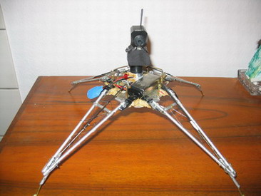

Das is die Landeposition mit aktivem motor und abgeklappten beinen.

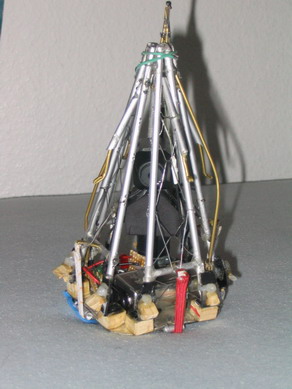

und noch ma ein bischen von oben...
hoffe es gefällt euch...gruß- roman |

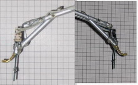

wieder einen schritt weiter...jetzt sind an 2 gegenüberliegenden beinen sensoren angebracht, die bei der geringsten bodenberührung die motorplatine aktivieren. Es ist wichtig, dass sich der motor erst nach der landung dreht...das gestell, das den fallschirm hält wäre sonst der cam im weg...darum músste ich den beinen diese sensoren verpassen...(selbstgebaut)
einmal der linke und nochmal der rechte. bei bodenkontakt werden microschalter umgelegt. ziemliche fummelarbeit. |

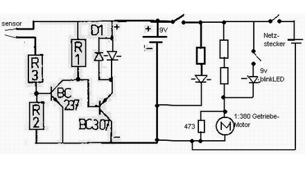

so lötarbeiten sind abgeschlossen...endlich...hier wie versprochen der schaltplan...hab keine elektrotechnik studiert...hoffe er ist durchschaubar...auf der linken seite ist der wassersensor aufgezeichnet und auf der rechten die motorsteuerung. grüße
Nummer des Beitrags: 434 Registriert: 04-2003
| | Veröffentlicht am Sonntag, 12. Dezember 2004 - 00:19 Uhr: |
Hallo Roman, hoffe er ist durchschaubar Ehrlich gesagt, nicht ganz... 1.) Wieso gibt es in der Schaltung gleich zwei parallelgeschaltete Batterien? Ok, das bringt (bei doppeltem Gewicht) die doppelte Kapazität - aber wenn die nicht identisch sind, gibt's Ausgleichsströme. 2.) Das mit dem Netzstecker kapiere ich nicht. 3.) Die linke LED(?) im Wassersensor kannst Du weglassen, die ist in Sperrichtung drin und leuchtet eh' nicht. Dafür fehlt ein Vorwiderstand - wenn der BC307 durchschaltet, liegt die LED direkt an 9V und wird nur mal ganz kurz ganz hell... 4.) Zur Motorsteuerung: welche Rolle spielen die Widerstände, die in Reihe zum Motor geschaltet sind? Spannungsanpassung? Und wozu ist der 473-Ohm-Widerstand parallel zum Motor? Das sind rund 20 mA, die es Dir "just for fun" zusätzlich aus der Batterie zieht. Oder ist das eine Entstördrossel? Sorry für's Klugsch*** und viele Grüße, Thomas [DH5DS, loc.JO70DW] [IMR-02017]

hallo thomas! also zu 1) es gibts 2 stromquellen, die variabel benutzt werden können. auf der intermodellbau zum beispiel schließe ich den netzstecker an die vorrichtung an und schalte die bettarie aus...es fliegt nur eine batterie mit. Wie du siehst, kann auch andernfalls eine beliebige stromquelle ausgeschaltet werden. zu 3)also ich hatte die schaltung so aus dem netz geladen und habe sie so nach gebaut...(also nur den wassersensor) den genauen grund für diese eigentlich überflüssige diode kenne ich auch nicht. an die stelle wo die blink-LED sitzt, sollte eigentlich ein summer hin...ich glaube nicht das das etwas damit zu tun hat. wollte einfach nur keinen fehler machen. zu 4) also die wiederstände vor dem motor haben nur eine minimale stärke um eine möglichst geringe voltzahl, in dem fall 8,2 , zu geben. der getriebemotor hat einen sehr empfindlichen andrehmoment...und die wiederstände sind darauf ausgelegt diesen anfangs-drehmoment zu gewärleisten, aber die drehzahl möglichst gering zu halten. der besagte 473-ohm-wiederstand hat gar nicht soviel ohm...das ist nur die nr. die da drauf stand...klar: es ist nur eine entstördrossel. viele grüße! wenn du noch verbesserungsvorschläge oder kritiken hast nur her damit! |

Hallo Roman, Prinzip erkannt Wenn's soweit funktioniert, ist ja auch alles in Ordnung - ich kam bloß mit dem Schaltplan nicht ganz klar. den genauen grund für diese eigentlich überflüssige diode kenne ich auch nicht. an die stelle wo die blink-LED sitzt, sollte eigentlich ein summer hin Könnte sein, daß sie dort als Freilaufdiode gedacht war, wie sie zB bei Relais in Halbleiterschaltungen eingesetzt werden. Das soll den Transistor vor Induktionsspannung aus der geschalteten Spule schützen - obwohl das bei einem Piezoquietscher auch nicht unbedingt nötig wäre... Na, egal. Eine Entstördrossel parallel zum Motor ist auch etwas ungewöhnlich, aber wer weiß, was in dem Bauteil noch alles drinsteckt. Wegen dem Andrehmoment des Motors: geht es darum, daß der Motor beim Start einen höheren Strom bekommen soll? An einem Widerstand fällt ständig die gleiche Spannung ab, das hilft da nicht. Versuche doch mal, stattdessen eine ganz ordinäre Glühlampe als Kaltleiterersatz in Reihe zu schalten: solange der Glühfaden kalt ist, leitet er gut - im heißen Zustand bedeutend schlechter. Man muß nur je nach geünschtem Motorstrom die passende Glühlampe aussuchen. Aber laß' Dich von mir nicht verwirren. Viele Grüße, Thomas [DH5DS, loc.JO70DW] [IMR-02017]

hallo thomas! In dem getriebemotor sitzt wahrscheinlich mehr drin als man denkt...das kann sein. Die Idee mit der Glühlampe hört sich sehr interessant an! ich werde die lampentypen, die ich hier zu hause habe einfach mal ausprobieren... Mir war schon klar, dass bei dem plan Komplikationen beim verständnis auftreten...bin ja wie gesagt kein ingenieur... viele grüße!- roman |
