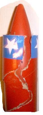

Ich war heute mit meiner Super Eagle von Esters wieder auf'n Feld.Ich Zündete und nach ca.5m kippte sie(jedoch noch mit vollem schub) und schlug auf die Erde auf (10cm über der Erde wurde die Ausstoßladung aktiviert).Jetzt hats die Nase voll ins Rohr Gebohrt.Jetzt wollt ich wissen ob dasm Ding noch zu retten ist!Was meint ihr??? PS:Falls ihr noch mehr Bilder braucht Dann sagt bescheit! |

Schuldigung.Da is was schief gelaufen!Hier is schon mal eins:

Und noch eins: |

IMHO nix zu retten |

Ja, außer es ersetzen (neues Rohrstück mit Adapter dranbasteln) bleibt wohl nichts übrig! |

Kann man da nich mit Klebeband irgendwie...? Oder wird das dann unstabil? |

So wie das aussieht gibt's nix mehr zu flicken. Klebeband wäre auch nur rumgepfusche. Das ist doch die Super Eagle von Quest?! Wenn sich die Spitze so in die Nutzlastkammer gebohrt hat ist das zwar ärgerlich, aber nicht weiter tragisch in diesem Fall. Einfach ein neues Körperrohr kaufen, zurecht schneiden rot lackieren und das war's. Zur Not fliegt der Super Eagle auch ohne die Nutzlastkammer (und das besser als mit!) einfach die Spitze an die Schockschnur binden. Schöne Grüße, Stefan Ride the Sky!

Vielen dank für die Tipps!Ich hab auch ne coole Idee.Ich flieg erst mal ne weile ohne Nutzlastkammer.Und dann nutze ich denn Riss gleich aus um da ne Videokamera reinzbauen! Is doch perfekt! |

Genau. Du kannst die SuperEagle ruhig etwas verkürzen! Das bekommt der Rakete ganz gut, denn sie ist von Hause aus schon extrem Überstabil. Gruß Frank IMR-01026 DL6UJ (LOC: JO60HS)
