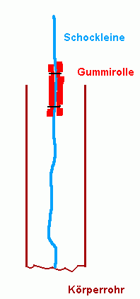

Von der Sache her ist Nomex oder Kevlar eine gute Idee - man braucht keine Watte (bei größeren Rohrdurchmessern eh' indiskutabel) und muß sich andererseits keine Sorgen um die Toleranzen irgendeiner Kolbenkonstruktion (der Durchmesser der "PML Quantum Tubes" soll beispielsweise extrem temperaturabhängig sein) zu machen. Wobei aber das Problem bestehen bleibt, daß "Zipper" auftreten können. Hat eigentlich schon mal jemand probiert, auf der Schockleine in Höhe des Körperrohr-Endes irgendein weiches Material anzubringen, um eventuelle "Zipper" zu verhindern? Eigentlich müßte es doch genügen, ein Stück Moosgummi oder ähnliches wie Bonbonpapier mit etwas Draht an der Schockleine zu befestigen, um eventuelle Querkräfte besser zu verteilen:
Nachdem mir die "Stahlvorfach-Schockleinen" beim SMRT doch ganz schön an den Körperrohren geknabbert haben (war eigentlich auch zu erwarten - der Draht ist verdammt dünn), will ich das demnächst mal in der Praxis ausprobieren. Alles auf Kolben umbauen brauche ich mir gar nicht erst vornehmen, das wird eh' nie... Was Nomex oder Kevlar angeht: hat eventuell schon mal jemand bei IBENA angefragt, ob und zu welchen Konditionen sie Material abgeben? Nähen kann man dann auch selbst... Viele Grüße, Thomas [DH5DS, loc.JO70DW] [IMR-02017]

| Veröffentlicht am Samstag, 04. September 2004 - 11:32 Uhr: |
Hallo Thomas, um das einreißen am Körperrohr zu verhindern, kannst Du auch ein Stück Korken von einer Weinflasche nehmen. Aber nicht vergessen ! Die Weinflasche vorher entleeren ;-) Ciao Arnd |

Außer für den LCO . Für Ihn gilt wie immer. Kein Alkohol am Startkopf Deshalb hat Thomas beim letzten SMRT auch so lange Startleiter gemacht Das mit dem Korken muß ich mal bei nächster Gelegenheit ausprobieren. Bei meiner 2x2, die mit einer Kevlarschnur ausgestattet ist, konnte ich das Zipper-Problem am SMRT wieder mal schön beobachten. Nomex: Fragt bei Ibena gerade jemand nach? |

das problem mit zippern und damit beschädigten rohrenden hatt ich auch schon. bisher habe ich teilweise versucht das obere rohrende durch sekundenkleber zu verstärken. ich habe eine roc mit kolben - funzt ganz gut - aber die ganze flotte ca. 35-40 umzurüsten ist sehr aufwendig - was habt ihr schon ausprobiert ? |

Meine Raketen bekommen ein recht langes Hosengummi verpasst. Bisher hab' ich noch kaum Zipper entdecken können. |
