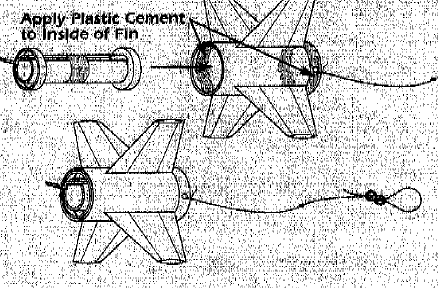

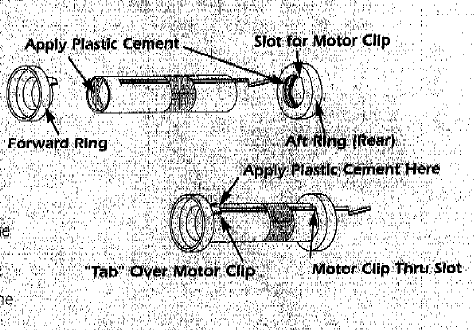

Habe dir mal 2 Bilder aus der Big Rage-Anleitung kopiert. Kurz gesagt, muss das Motoraufnahme-Rohr zwischen die beiden Plastik-Zentrierringe geklebt werden. Dieses Teil wird dann wiederrum ins Heck eingeklebt. Heck in/an das Körperrohr. Das wars schon. Achja darauf achten, dass du Motorhalterung richtig herum ins Heckteil klebst!!!
Nummer des Beitrags: 154 Registriert: 03-2004
| | Veröffentlicht am Mittwoch, 27. Juli 2005 - 14:35 Uhr: |
Aaaah . Jetzt macht das Sinn ! Ich hatte bislang geglaubt, daß die Halterungen für jeden beliebigen Motortypen sind und bin deshalb nicht daraus schlau geworden. Ich wollte einen D-Motor "einfach so" reinpacken. Jetzt weiß ich wenigstens, woran ich bin und was ich tun muß. Danke Stefan, du bist der . Poká, Koroljow.

Yup wenn man erst mal weiß wie das aussehen soll, ist's ne einfache Angelegenheit. Ich finde sogar noch einfacher, als die Quick Kit-Heckteile. Daher kann ich gar nicht verstehen, dass bei Big Rage und Co. das alte Heckteil durch die Quick Kits ersetzt wurde. Aber egal. D-Motoren-Halterung lässt sich problemlos mit 35mm-Papp-Zentrierringen in dein Plastik-Heck einkleben. Guten Flug! Schöne Grüße, Stefan Ride the Sky!
