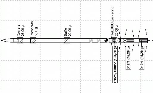

Hm. Klar wäre dreistufig aus großen Höhen ein schöner Anblick, aber ich fürchte, daß dann die Rakete auf Nimmerwiedersehen verschwinden könnte. Zumal, klar gibt es kleine Peilsender zu kaufen, die mit ca 10g auch leicht genug sind. Aber das Equipment kostet dann mehr als 300 € ... Also wird's ein Zweistufer mit Boostern, für windstille Tage mit extrem guten Verhältnissen kann ich mir ja die Dreistufenoption offenhalten ... Also gut, es wird also ein ESTES D12-0 in der/den Unterstufe(n) und ein ESTES-E Motor in der Oberstufe. Hm. der E-Motor hebt ca. 450g, wahrscheinlich mehr, die Videoraketen-Oberstufe wiegt allerdings selten mehr als 100-150g, d.h. es wird ein E9-6 (evtl. E9-8), damit es mit der Verzögerung hinhaut. Muß mal SpaceCad anwerfen... Estes würde ich gegenwärtig lieber nehmen, zumal in der Unterstufe (D7-0) ich schon ein paar Motoren-Versager hatte (hier und hier) und der D7-0 vielleicht auch ein wenig schwächlich für das Gesamtgewicht der Oberstufe werden könnte. Die Booster sollten dann Held1000 werden, das passt auch recht gut mit den Brennzeiten der anderen Motoren zusammen. Hat jemand schon Erfahrungen damit gesammelt, wie Held1000 synchron zum Hauptmotor gezündet werden sollten ? Ich denke da an die Brückenzünder SN0 und SP in den Düsenkanälen. Bei http://www.pyroflash.de gibt es die Teile mit und ohne "Kappe", welche sind denn da die besser geeigneten ? Ich starte dann mal in den nächsten Wochen ein paar Experimente mit synchronen Zündungen am Boden. Poká, Koroljow.

So ich hab das mal durchgerechnet, neben dem/den D12 in der/den Unterstufe(n) kommt in der Oberstufe ein E9-6 zum Einsatz. Poká, Koroljow.

Hier ist die SpaceCad Zeichnung: Durchgehend stabil für alle drei Stufen, bestes Delay bei 5,8 Sekunden. Gesamtlänge 1m, Abfluggewicht mit 3 Stufen ca. 350 g. Passt zum D12 mit max. 396.2g Abflugmasse laut ESTES.
 Poká, Koroljow.

Schaut fast so ein bischen aus wie die Commanche-3 von Estes, ein klassisches 3stufiges Modell! Parallelzündung: Wenn Du den Düsenkanal etwas mit SP "anfütterst", kannst Du SN0s gut einsetzen. In die Held-Düsen passen sie ja, wie auch bei anderen Typen, nicht genau rein. Estes Elektrozünder als Alternative sind ja immer etwas kritisch für Cluster, und andere geeignete Zünder sind in Deutschland nicht zugelassen und damit erhältlich. Die Kappe kann man übrigens entfernen, sie stört ja eher. |

Wow - sieht klasse aus! hast Du schon mal die potentielle Flughöhe ausgerechnet? Da scheint mit der Motorkombination ja EINIGES zu gehen... Happy launches!

@Oliver: Gut, dann werde ich mir mal die entsprechenden SN0 bei Pyroflash bestellen und ein wenig damit am Boden experimentieren. Die Ergebnisse schreib ich wieder hier rein. @Scotty: Naja, Ich hab da ja den E15 statt dem E9 drin, das dürfte ein paar Meter ausmachen. Zudem glaube ich, daß SpaceCad ein bißchen zu optimistisch rechnet: Startgewicht 330 g, Leergewicht 136g, 1,10 m lang, Gipfelhöhe 873m in 14.75s (Dreistufig). Kann ich mir aber so nicht vorstellen. "Schaun mer mal, dann sehn mer scho" hat mal ein Fußballkaiser gesagt. Poká, Koroljow.

Die Commanche kommt - im Vergleich - auf 500-700 Meter. Sehr grob geschätzt dürfte sich Dein Modell auch in diesem Bereich bewegen. |

Ja, Oliver, DAS glaube ich doch schon eher. Gehen wir also mal vom Mittelwert 600m aus. Ist ja immer noch mehr als genug. Die Held1000 sind dann ja schon fast nur Optik. Hmmmm. Bringen die dann überhaupt noch was ... Schön sind sie ja ... Poká, Koroljow.

Schubtechnisch wohl eher weniger. Höchstens von der Optik. Wobei Du nachprüfen solltest, in welchem Stadium die Brennschluß haben, nicht das es Dir z.B. den Fallschirm ankokelt (wenn sie nach dem Gipfelpunkt noch brennen). Evtl. sind da auch 13-mm-Minimotoren von Estes sinnvoller? |

Hm, die D12-0 brennen 1.6 Sekunden die E9-6 brennen 2.8 Sekunden. Wenn ich also "nur" zweistufig fliege, ist die Gesamtbrenndauer 4.4 Sekunden, dazu ca. 6 Sekunden Verzögerung. Die ESTES sind ja da recht zuverlässig. Also insgesamt 10.4 Sekunden. Mit den Held1000 würde das schon passen. (Klar schieben die dann bis zum Gipfelpunkt, aber sooo viel schieben sie ja auch wirklich nicht). Ich würde sie sowieso in eine Halterung stecken, die oben geschlossen ist (feuerfest natürlich). Dann macht das schon was her. Die Minimotoren sind auch keine schlechte Idee, brennen z.B. 0.8 Sekunden, wären also was für einen Booster an der ersten Stufe. Die Held1000 könnte man dagegen an der zweiten/dritten Stufe befestigen. Poká, Koroljow.
