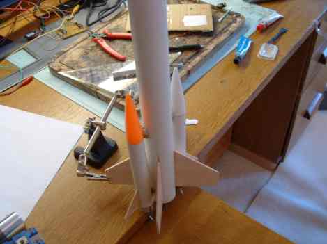

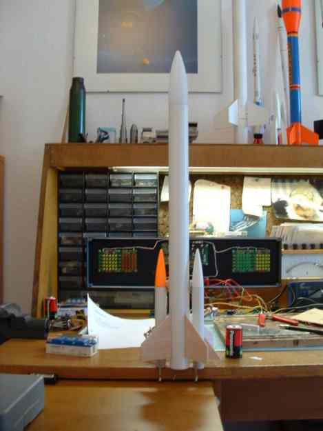

So, gestern hat meine Hubble II abgehoben und hat zweimal auch schöne Videos geliefert. Allerdings hatte ich beim ersten Take vergessen die Empfängerbatterie abzuklemmen, sodaß das zweite Video leider Aussetzer hat. Beim zweiten Flug hat zudem die Sachsen-Teufelswerk-Ausstoßladung zugeschlagen . Ich hatte einen riesigen Feuerball auf dem Video. Ich stell unten schonmal ein paar Bilder rein. Das Ergebnis ist: Der obere Teil der Rakete (ein Quest-Rohr) hat dem Ganzen nicht standgehalten und ist geknickt . Jetzt ist erstmal Reparatur angesagt . Hier also die versprochenen Bilder: Die Hubble II am Start:
Die ersten Startsekunden (das links oben im hellen Hemd bin ich):
Letztes Sequenzbild vor der Ausstoßladung:
Die Sachsen-Teufelswerk-Ausstoßladung :

Sniff, danke Sly . Vielleicht ist "knicken" auch zu bedeutungsvoll. Ich meine, daß an den Wickelkanten des Rohres eine Verstauchung zu sehen ist:
Ich denke, das Problem war, daß die Batterie in dem Zwischenstück - zwischen den Pfeilen - zuviel Spiel hatte. Vielleicht war die Rakete auch trotz vollem 40 cm Fallschirm etwas hart auf den Boden gelandet oder das Quest Rohr hatte durch den hakeligen Einbau der Kamera schon einen leichten Schlag bekommen, ich weiß es nicht. Ich werde wahrscheinlich das äußere Rohr ersetzen oder verkürzen, ich hatte da zu Anfang noch ein wenig Spiel eingeplant, das kommt mir jetzt zu Gute. Und nächste/übernächste Woche heißt es dann bestimmt schon wieder : Liftoff ! |

Betreffs Batterie: Da sie wohl das schwerste teil überhaupt ist, habe ich sie bei meiner PenCam-Rakete damals in Noppenfolie gepackt, so, daß sie stramm im Rohr sitzt-natürlich auch stramm zwischen Spanten.

Wie sieht's denn eigentlich bei Dir aus, Daniel ? Ich hab gerade auch so eine Videorakete mit Aussenboostern fertggestellt und heute abend eingeflogen. Perfekter senkrechter Flug. Demnächst nehm ich den Ballast raus und dafür die Kamera rein. Dann hab ich in dem einen Booster die Kamera und in der anderen den auseinandergebauten 9V Akku Poká, Koroljow.

Jetzt bist du mir doch direkt zuvor gekommen mit den Außenboostern... Ich warte noch auf Teile um mein gutes Stück endlich mal fertig zu stellen. Bin echt gespannt auf die Videos. Gruß Per Aspera Ad Astra

Trotzdem bin ich gespannt auf Deine Ergebnnisse, das ist nämlich schlichtweg eine große Herausforderung. Das Fortleben meiner Raketen kannst Du unter diesem Thread finden. Also stellt Du dann Deine Ergebnisse hier rein ? Poká, Koroljow.

Klar, wenn ich soweit bin mach ich das! Ich weiß aber nicht genau, wann es soweit ist, denn es ist mal wieder Klausurenzeit und im Oktober ziehe ich nach Braunschweig um. Ich warte noch auf eine Bestellung bei Klima, ich muß die Rakete nämlich verlängern, weil sie sonst nicht stabil ist. Danach muß noch zu Ende lackiert werden. Ich änder vielleicht noch was an der Stromversorgung für die Kamera. Das Teil ist nämlich noch eine dieser Funkkameras. Wenn ich mal wieder etwas Geld habe, dann besorgt ich mir auch mal diese Speicherkamera, da hat man dann auch keine Probleme mit der Funkverbindung. Ein weiteres Problem ist auch, das die Rakete geclustert ist und ich noch kein T2 habe. Aber in Braunschweig wird dieser Mangel höchstwahrscheinlich auch abgestellt. Wenns dann soweit ist, dann poste ich die Ergebnisse ins Forum. Grüße Per Aspera Ad Astra
