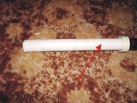

Na was denkt ihr ? Lässt sich sowas noch reparieren - wenn ja wie ?

Wenn´s ein bißchen mehr mittig gewessen wäre dann ohne Problem aber so am rand mein Tip wegschneiden und stabilität neu berechnen Let´s launch some rockets

Hmm, das sieht mir nach Venus Probe aus. Ich hätte spontan gesagt innen ein dünnes Rohr zur verstärkung rein, aber da sitzt ja der Alien... Ne andere Idee wäre den Aufkleber zu entfernen und zunächst mit einem Rohr, das man innen reinschiebt,das Körperrohr "glatt" machen. dann müßte man das geknickte Rohr wieder versteifen, das müßte theoretisch gehen, wenn man es mit Epoxy tränkt. Vielleicht hilft auch Spannlack. Nach dem Aushärten wird das innere Rohr wieder entfernt. Ob das funzt, weiß ich nicht, das war jetzt alles graue Theorie. Ich hab mal einen leichten Knick ausgebessert, indem ich ein mit Epoxy getränktes Stück Bespannpapier um das Rohr gewickelt hab; aber das sieht dann nicht mehr wirklich schön aus. Gruß Per Aspera Ad Astra

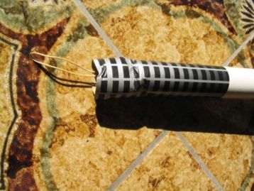

Hallo, danke für die Tips.Ja es ist die Venus Probe.Ich habe mal den Decal Aufkleber entfernt. Meine das Rohr wieder stabil zu bekommen geht nicht. Meine Idee ist das Rohr hier abzuschneiden und nach oben ein Neues dranzusetzen und mit Innenkuppler zu verbinden. Müsste doch gehen ? Gruss Andy

Das sollte kein Problem sein. Wenn du gerade scneidest, müßte man auch nicht viel sehen. Ansonsten irgend einen Ring mit DCFIX rummachen. Ich krieg bei solchen Agelegenheiten den Schnitt nie gerade hin. Wie und womit machst du sowas? BTW: wie ist es zu dieser Stauchung gekommen? hat sich der Fallschirm nicht geöffnet? Gruß Per Aspera Ad Astra

Hallo Bucho, solche Schnitte versuche ich normalerweise mit der Dekupiersäge (klappt aber auch nicht immer sauber). Ist irgenwie bei der Landung geschehen, habs aber nicht genau gesehen |
