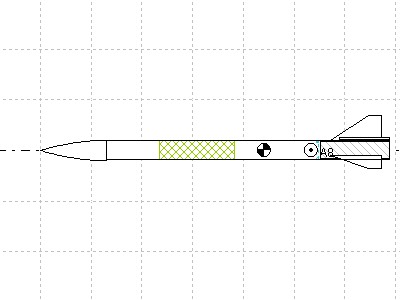

Ich mach mal für euch ein bild
Achja die Datei die ich angehängt habe könnt ihr öffnen sofern ihr SpaceCad habt. Man wählt unter öffnen bei Dateityp statt SpaceCad files (.roc*) , All Files *.* Cu (Beitrag nachträglich am 25., Juli. 2007 von Dani2555 editiert) |

Nummer des Beitrags: 1992 Registriert: 03-2006
| | Veröffentlicht am Mittwoch, 25. Juli 2007 - 22:34 Uhr: |
moin dani, das leitröhrchen nach hinten, 5 gramm gewicht in die spitze und die sache flutscht. grüße von der küste und von lunte

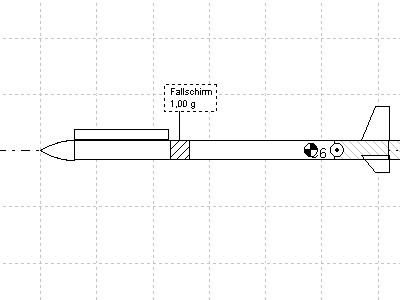

Nummer des Beitrags: 1245 Registriert: 08-2002
| | Veröffentlicht am Donnerstag, 26. Juli 2007 - 09:59 Uhr: |
Moin Dani2555, ich hab dir mal eine überarbeitete Version deines Modelles hier eingestellt.
und das *.roc Files dazu. Cu Arnd (Beitrag nachträglich am 26., Juli. 2007 von arnd editiert) |
