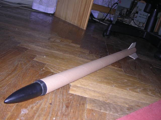

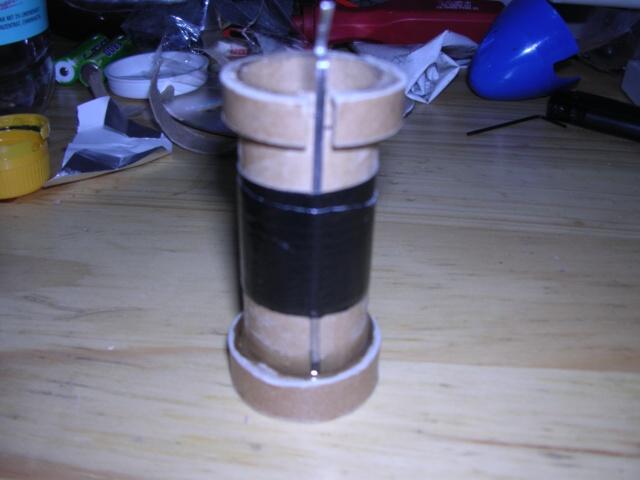

| Veröffentlicht am Donnerstag, 23. März 2006 - 17:23 Uhr: |
So, ein bissl was ging ja gestern Nacht noch. Zumindest eine brauchbare, wenn auch nicht besonders hübsche Motorhalterung kam dabei raus.
Naja, ist mein Erstlingswerk - so ganz ohne Bausatz... Die Rakete selbst (Länge 80cm, dm 35, Startgewicht incl Motor 110g im Moment)
Und endlich ist die Motorhalterung drin. Leider wie befuerchtet mit etwa 0,5mm offset. Wird das durch die Flossen aufgefangen, oder überschlaegt sich die Rakete womoeglich??
Und hier noch ein Bild der zu schwer geratenen Rakete, die dann auf D12 oder D15 fliegen wird. Neues Rohr hat sie bekommen, denn die Schlitze fuer die Flossen waren Mist. das muss ich nochmal genauer machen. Na viel sieht man nicht, aber es wird. Diese Spinner fuer Propellermaschinen sind uebrigens ganz praktisch, wenn man eine kurze Spitze will.
Soviel fuers erste. Morgen kommt dann die Super Eagle auch. Hatte gerade den Anruf vom paketdienst... Vielleicht wirds ja noch was mit Sonntag. cu martin |
Nummer des Beitrags: 479 Registriert: 08-2002
| Veröffentlicht am Donnerstag, 23. März 2006 - 19:11 Uhr: |
Zitat---Dodl---- Und endlich ist die Motorhalterung drin. Leider wie befuerchtet mit etwa 0,5mm offset. Wird das durch die Flossen aufgefangen, oder überschlaegt sich die Rakete womoeglich?? ---Zitat----Ende--- Was meinst Du mit Offset ? Ciao Arnd |
Dodl
Mitglied Benutzername: Dodl
Nummer des Beitrags: 81 Registriert: 12-2005
| Veröffentlicht am Donnerstag, 23. März 2006 - 23:38 Uhr: |
Hallo, Mit offset mein ich, dass das Motorrohr hinten nicht genau mittig ist, sondern gut 0,5mm versetzt. Der Zentrierring ist auf einer Seite 0,5mm schmäler als auf der anderen, der Treibsatz sitzt also um diesen Betrag seitlich. Ich denk mir, es ist egal. Wollt aber nochmal fragen. Man erkennt eh auch am Bild, dass das nicht exakt mittig eingebaut ist. Der schubring ist wieder genau in der Mitte, aber hinten ist es leicht versetzt. cu martin |

Ja, aber Vorsicht. Ich muss meine jetzt neu bauen. Hab alles mit UHU Hart verklebt. Gestern bin ich zufaellig mit dem Feuerzeug in die Naehe gekommen. Hat sofort lichterloh gebrannt. Wenn jetzt die Ausstossladung da ins Rohr bläst.... Muss ich doch wieder zum Epoxy greifen. Beziehungsweise waere ich auf der Suche nach dem idealen Kleber aus der Tube. cu martin |
Nummer des Beitrags: 566 Registriert: 04-2002
| Veröffentlicht am Freitag, 24. März 2006 - 08:23 Uhr: |
Hallo Martin, IMHO sind für Modelle aus diesen Materialien Weißleim und Epoxy am Besten geeignet |

Hmm, wo ist eingendlich meine Antwort abgeblieben ? Un gut schreibs ich halt nochmal. 5mm Offset dürfte nichts ausmachen. Für kleinere Impulsklassen kannst Du Weißleim nehmem. Weißleim ist leicht ,hitzebeständig, trocknet transparent aus und ist überstreichbar. Außerdem ist Weißleim recht rubust. Schließlich werden mit Weißleim auch Möbelstücke wie Stühle verklebt. Solche Mödel müssen ja einiges an Gewicht und Kraft aushalten. Epoxy ist realtiv schwer und für kleinere Impulsklassen eigendlich überdimensoniert. Ciao Arnd |

Morgen, Ja, nun hab ich sie abgesaegt und UHU Kraft verwendet. Der haelt zwar nur bis 70°, das muesste sich bei einer Brenndauer von 1,5sec ausgehen. Als Motorhalter kam diesmal ein Innrohr mit genau passenden innen und aussendurchmessern rein. Dadurch brauch ich keine Ringe Halten tuts sehr gut. Ich hab da jetzt sicher mit etwa 10kg gegen den Schubring gedrueckt. Da ruehrt sich nix. Jetzt sitzt er auch genau mittig. Startgewicht alles zusammen 145g. Ich hab auch einen Kolben gebastelt, damit ich nicht immer mit der Watte rummachen muss. Noch dazu wo ich auf einer Futterwiese starte und moeglichst keinen Dreck machen will. Das Problem ist nun - wie krieg ich einen Spant 20cm tief und vor allem gerade ins Rohr rein? Und das, ohne dass der ganze Kleber am Weg dahin am Rohr verschmiert wird?? danke martin |
Dodl
Nummer des Beitrags: 95 Registriert: 12-2005
| Veröffentlicht am Samstag, 25. März 2006 - 19:13 Uhr: |
So, jetzt passts meine ich. Motorhalter ist nun schoen gerade. nur ein bissl schleifen tut not...
