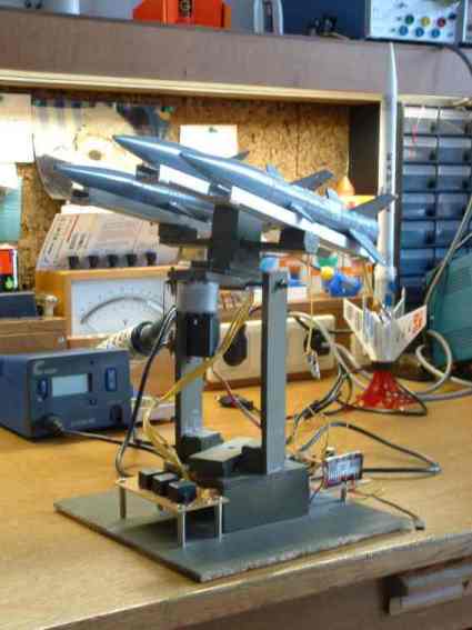

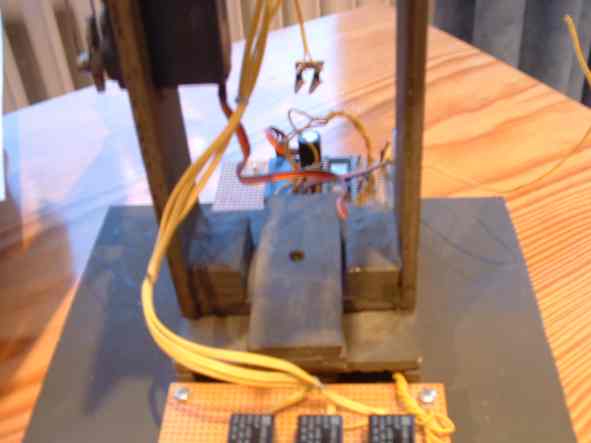

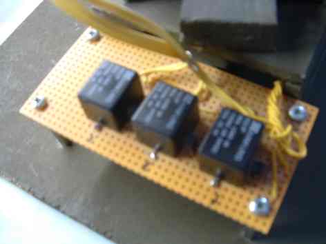

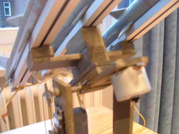

So, Ich hab da nochmal ein paar Bilder gemacht, die werd ich mal posten. Da sind sie:

Sehr interessant, woraus bestehen denn die Rails und die tragende Konstruktion? Alu-Profile? |
Daniel Lancelle
Junior Mitglied Benutzername: Bucho
Nummer des Beitrags: 50 Registriert: 04-2004
| Veröffentlicht am Mittwoch, 05. Mai 2004 - 18:15 Uhr: |
Die Rails sind aus Alu U-Profilen. Die restliche Konstruktion ist aus Sperrholzplatten. Per Aspera Ad Astra

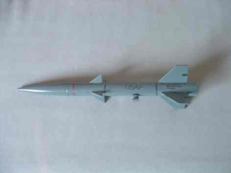

Die Modelle hab ich selbst gebaut. Die Teile sind von Estes. Ich hab die Dinger frei Hand nach der Bullpub gefertigt. Länge: 33cm, Durchmesser: 24mm. Wenn du noch genauere Maße haben willst, kann ich ja nochmal eine Skizze posten. Außerdem benötigen die Raketen noch Ballast in der Spitze, da sie sonst instabil fliegen. Gruß Per Aspera Ad Astra

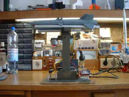

| Veröffentlicht am Donnerstag, 17. Juni 2004 - 21:54 Uhr: |
So, hier nun die Bilder:

Einfach P E R F E K T ! ! ! Tolle Bilder !!! Danke !!! Mfg Feili2 |
