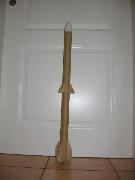

Hallo Leute, es ist kurz vor Ostern und es steht ein langes RaketenWoE ins Haus. Also dachte ich mir, es wird Zeit was neues zu bauen. Mit den "MountainStreetRocketeers" debatieren wir schon lange über einen Rohrstart. Auf ans Werk. Als erstes beim Biber-Baumarkt ein 1 Meter 100er-HT-Abflussrohr mit Deckel und diverses Zeugs gekauft. Zuhause habe ich dann zunächst den Rohbau der eigentlichen Rakete fertig gestellt, mit zwei Finnensektionen, wie der Name ja schon impliziert ...
Hier nochmal die eigentliche Rakete SIDEWINDER im Rohbau - 75 cm lang, 4 cm Kaliber - vor unserer schicken Badezimmertür ...
