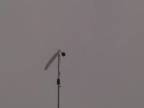

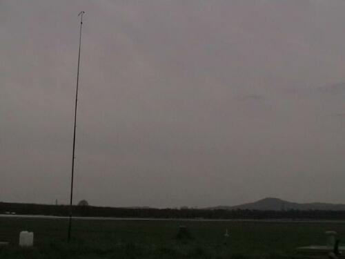

Moin an alle, werd heute Abend mal Startbilder aus der Vogelperspektive reinstellen. Fernsehturm könnt ihr vergessen, würde wegen der großen Entfernung zur Rakete keinen Sinn machen, weil man da gar nix erkennt, und wenn mann ranzoomt kann man auch gleich den Weg gehen den ich gewählt habe: Man nehme eine stabile lange Angel, in meinem Fall eine 6 Meter Stellrute, einen Brandungsrutenhalter und eine Funkkamera. Die Funkkamera befestigt man an der Rutenspitze. Mittels Kontrollmonitor wird das ganze auf die Rampe ausgerichtet und schon kann es losgehen. Dauer für den Aufbau ca. 10 Minuten. Meine Bilder sind zwar nicht so berauschend, weil meine Kamera nicht mehr die Beste ist aber es ist eine neue Perspektive und es ist lustig wenn man sich selbst von oben bei den Startvorbereitungen filmen kann. Werde die Bilder wenn möglich heute Abend reinstellen, ihr könnt euch ja dann selbst ein Urteil bilden. Gruß Feigl |

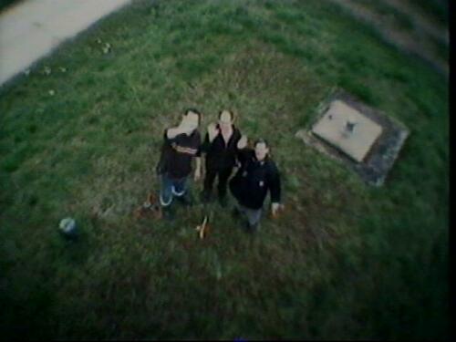

Hallo Feigl, aber bitte auch das Bild, auf dem alle Piloten nach oben in die Kamera winken ... Gruß Thomas Rakete, Rakete, ich bau mir ne Rakete. Dann flieg ich rauf zum Mond, weil da noch keiner wohnt :o)

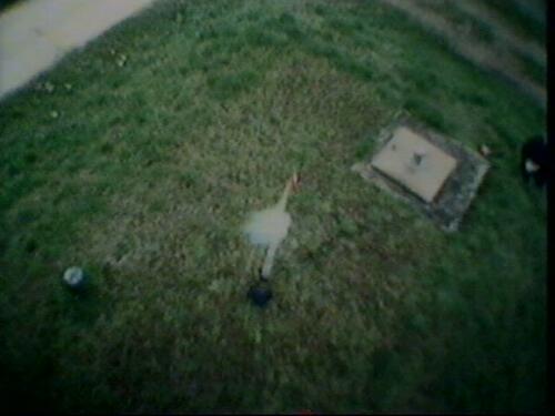

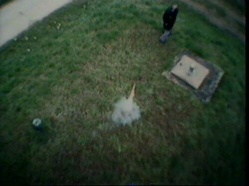

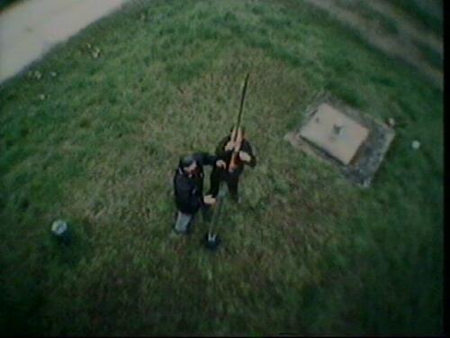

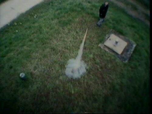

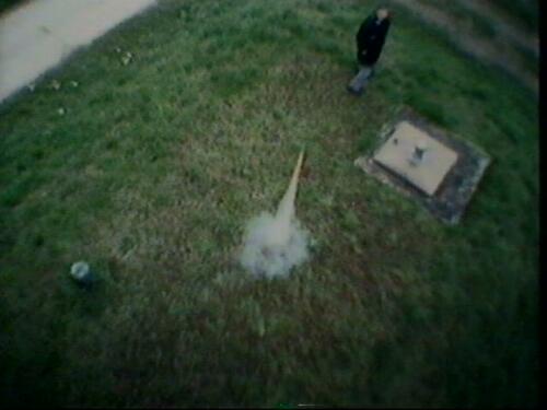

Wie angedroht die hochauflösenden Luftaufnahmen meiner Funkkamera. Zu meiner Entlastung vorweg: Bei meiner Funkkamera ist der aufgedampfte Infrarotsperrfilter zerkratzt. Die folge waren überbelichtete Bilder. Um dem Entgegen zu wirken hab ich eine Sonnenbrille geschlachtet und ein Stück getöntes Glas vor das "Objektiv" geklebt. Falls ich demnächst wieder mal eine kaufgelegenheit für eine gute gebrauchte habe werd ich das ganze noch mal in besserer Qualität versuchen.
  Vorbereitung zum Unterwasserstart der Aquarius II
 Wasserstart
   Startsequenz Astra III
Gruß von den Raketenfreunden Südhessen! Bis dahin Feigl |

Servus Herr Feigl, na, so schlecht wie erwartet sind die Fotos nu auch wieder nicht. Aber seit wann heissen die MountainStreetRocketeers denn Raketenfreunde Südhessen??? :o)) Gruß der auf dem Grußfoto links Rakete, Rakete, ich bau mir ne Rakete. Dann flieg ich rauf zum Mond, weil da noch keiner wohnt :o)
