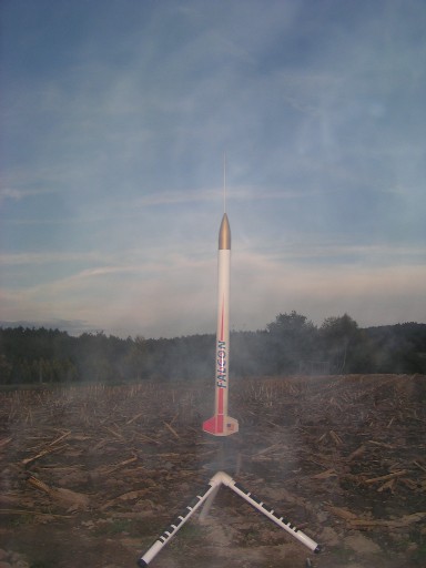

@ Lunte: ich nehme gar nix! :-) Bei Plastik-Spitzen wie von Quest ist das meiner Meinung nach nicht nötig. Das gleiche gilt bei mir für Körperrohre. Dass man in manchen Fällen noch die Wicklung sehen kann, hat mich nie gestört... Passt zwar nicht zum Titel des Threads aber zum hier angesprochenen Model: Die Sonne geht unter, der Nebel zieht auf, die Zündschnur raucht und die Falcon beendet einen duften Flugnachmittag... Raketenromantik.

moin stefan, das bild macht lust auf mehr! ich werde auch nicht jedes körperrohn spachteln, aber die falcon wollte ich schön bauen. grüße von der küste und von lunte |
