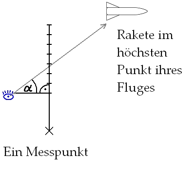

Hi Dasila, bei dem deutschen Physikwettbewerb freestyle-physics für Schulen in Nordrheinwestfalen wird in der Kategorie "Wasserrakete mit der größten Steighöhe" auch mittels drei mechenanischen Winkelmessern gearbeitet. Dabei besteht so ein Winkelmesser im Grunde nur aus einer langen Holzlatte die senkrecht hingestellt wird und etwa 3m lang ist und an der im rechten Winkel eine zweite Latte angebracht ist, an dessen Ende man in Richtung der Rakete peilt und so den Winkel bestimmen kann. Wenn man den Winkel von drei Messpunkten zur Rakete hat, kann man theoretisch den Punkt festlegen, an dem sich die Rakete während der Peilung befunden haben muss. Dazu mal eine Skizze.
Beim peilen in Richtung Rakete kann man an der horizontalen Messlatte dann einen Wert ablesen. Das Verfahren ist aber halt etwas fehlerbehaftet wegen der eingeschränkten Messgenauigkeit beim ablesen der Winkel. Hier in der Skizze als alpha bezeichnet. Hoffe man kann alles erkennen Grüße Felix (Beitrag nachträglich am 18., April. 2006 von Fahn editiert) |
