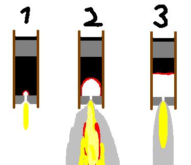

Senior Mitglied Benutzername: Vikingwarrior
Nummer des Beitrags: 238 Registriert: 03-2004
| Veröffentlicht am Samstag, 27. Januar 2007 - 17:02 Uhr: |
Ich hab zur Verdeutlichung mal ne kleine Zeichnung gemacht. Fall 1: Zündungszeitpunkt Fall 2: Startpeak, da größte Abbrandfläche (rot) Fall 3: Nennschub bei Abbrandfläche = innerer Querschnitt des Motors
Nummer des Beitrags: 1935 Registriert: 04-2003
| Veröffentlicht am Samstag, 27. Januar 2007 - 17:23 Uhr: |
Thomas, prima Erklärung und Viking, eine absolut anschauliche und gut erklärende Zeichnung. Ein dickes Lob an euch Beide!! Gruß Frank IMR-01026 DL6UJ (LOC: JO60HS)
