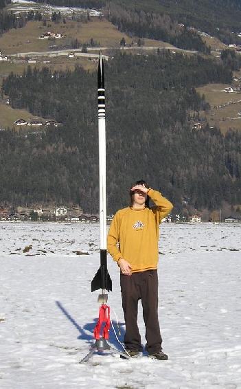

Huhu Möchte euch meine Mirage vorstellen. Da beim Transport über den großen Teich eines der Körperrohre einen Knick abbekam und somit unbrauchbar war wurde es mir von Sierrafox durch ein neues erstetzt, dieses war 25cm länger als das Original. Also schnell vor den Pc und die Rakete mit dem neuen Rohr durchrechnen. Die Gewichtszuname war nur gering und an der Stabilität änderte sich auch nicht viel.(leicht überstabil) Ein paar Details: Länge 245cm Durchmesser 6,7cm Gewicht 1054g(Flugfertig) Motor 64W-4(oder 7sec) Was noch fehlt ist die Bemalung, hat jemand von euch einen Vorschlag? PS: Habe zur Zeit ein paar Probleme mit meinem Pc, deshalb kommen Bilder erst später. Grüße von David

So müsste es gehen:
Ich habe mich für eine einfache schwarz weiss Lackierung entschieden. Edit: Sorry, das mit dem Bild hochladen funktioniert zur Zeit nicht obwohl das Bild allen Anforderungen entspricht...... (Beitrag nachträglich am 03., Februar. 2007 von Davids editiert) Grüße von David

So, jetzt müsste es geklappt haben:
 Grüße von David
Nummer des Beitrags: 2043 Registriert: 04-2003
| Veröffentlicht am Sonntag, 04. Februar 2007 - 17:48 Uhr: |
Ist schon ein geiles Gerät! Sag mal, die Rampe ist doch die Mantis von Aerotech. Wann hast du die gekauft? Und vor allen Dingen wo? Gruß Frank IMR-01026 DL6UJ (LOC: JO60HS)

Huhu Der Erstflug heute war ein voller Erfolg, die Rakete flog gerade, beide Fallschirme öffneten sich und ich musste nicht all zu weit laufen. Nur die 7 Sekunden Verzögerung war ein bisschen zu lang. Zur Rail: Im Bausatz sind eigentlich 6mm "Leitröhrchen" enthalten, die ich jedoch durch die von Loc ersetzt habe, da die von Aerotech ziemlich schlechte Qualität sind(ein bisschen zu groß und viereckig). Ps: Weis jemand von euch wo man große Startrampen mit Rail herbekommt? Grüße von David
