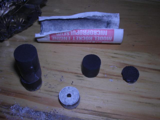

Dodl
Mitglied Benutzername: Dodl
Nummer des Beitrags: 94 Registriert: 12-2005
| | Veröffentlicht am Samstag, 25. März 2006 - 19:04 Uhr: |
Hier ein Foto:
Links die beiden "Treibsaetze". Ich hab sie uebereinandergestellt, aber die sind voellig glatt getrennt. Das ist kein Bruch. Daneben die Verzoegerungsladung?? Und ganz rechts das am karton verpufft am schnellsten. Muss die Ausstossladung sein. das Pulver ist auch viel groeber und nicht so glatt verpresst.. Unten das weisse die Duese. Da brennt auch nix. cu martin |

moin aus dem norden, ihr arbeitet ja wie pathologen. sehr uncharmant. der patient ist tot, dann nehmen wir ihn einfach mal auseinander. und siehe da, man lernt etwas dabei. sehr interessant. ich lerne jedenfalls eine menge dabei. tschüss lunte |

Nachtrag: natuerlich waers moeglich, dass zumindest der schnell verbrennende untere Teil sowas wie eine seele hat. Gesehen hab ich aber nur ein Loch. Entweder ist das also eine andere Mischung, weniger stark gepresst, oder tatsaechlich eine groessere Abbrandfläche im inneren. Und probiert das lieber nicht selbst aus. Ich war doch ueberrascht von der Brisanz der Teile. Jetzt sitz ich hier mit 2 dick verbundenen Fingern. Naja, alles im Dienste der Wissenschaft cu martin |
