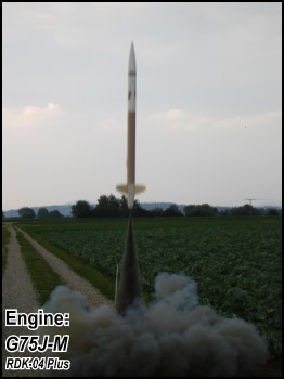

Guten Abend, und erstmal Danke für euere Antworten. Gestern habe ich (natürlich nicht in DE ) mal den G75 mit meiner Apache getestet, da sich die beiden Raketen in Durchmesser sowohl auch im Gewicht sehr ähnlich sind: Wie Ihr auf dem Foto erkennen könnt fliegt so eine schwere Rakete Sehrwohl auch mit einem G Motor, zwar nicht sehr hoch aber mit einem 4 Sekunden Delay ist das kein Problem. (Die Angaben was die mindest Motorisierung angeht sind bei fast allen Raketen die ich bisher fliegen hab lassen viel zu hoch angesetzt)

Nummer des Beitrags: 3593 Registriert: 04-2003
| | Veröffentlicht am Samstag, 04. August 2007 - 05:57 Uhr: |
Ja, das stimmt. Du kannst ja auch 150g noch mit einem C-Motor heben. Der Tiny Timer kostet wirklich nicht viel. Aber frag mal Stefan. Die Mailadresse findest du auf seiner Homepage! Ich schicke Dir die URL per PN. Gruß Frank IMR-01026 DL6UJ (LOC: JO60HS)
