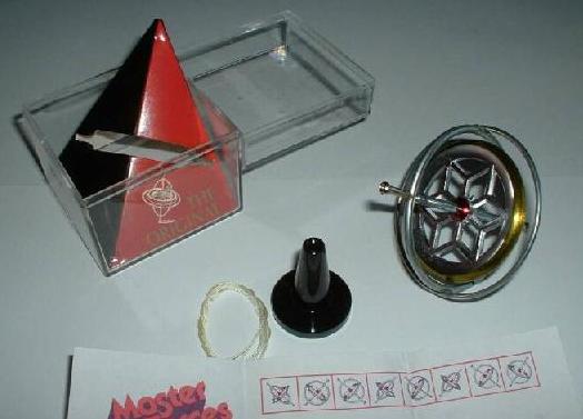

Aktives Mitglied Benutzername: Feigl
Nummer des Beitrags: 168 Registriert: 04-2004
| | Veröffentlicht am Freitag, 09. März 2007 - 15:45 Uhr: |
Mein kranker entwurf zum Thema:
 Gruß Feigl
Nummer des Beitrags: 2523 Registriert: 04-2003
| | Veröffentlicht am Freitag, 09. März 2007 - 20:46 Uhr: |
Das Ding würde ich gerne starten sehen. Ich glaube zwar nicht, daß es für eine gute Stabilisierung reicht, aber Action ist garantiert! Echt cool! Gruß Frank IMR-01026 DL6UJ (LOC: JO60HS)

also ich würd nen kleineren teller nehmen da is das mit den unwuchten nicht so schlim also ich hab hier mal mit kreiseln und änlichen dinger rumgespielt und festgestellt das man das körperrohr relativ dick machen sollte da sich dadurch die efektivität der schwungmasse enorm steigert sonst müsste man vllt ausleger bauen aber das wäre ehr ein sicherheitsrisko und sie sehen schei... nagut nicht schön aus wenn man eigentlich ne total "nackte" rakete wollte (Beitrag nachträglich am 09., März. 2007 von TOD editiert) |
Mitglied Benutzername: Tod
Nummer des Beitrags: 109 Registriert: 11-2006
| | Veröffentlicht am Freitag, 09. März 2007 - 21:28 Uhr: |
i8s hat aber auch noch damit etwas zu tun wo der kreisel sitzt bzw mit welchem hebel die kräfte an ihm wirken versucht mal einen kreisel mit ganz langem stab (der steif mit dem kreisel verbunden ist) zu stabilisieren.... edit: ok masse brings der wirklich entscheidene fakor ist wie die kraft wirkt denk ich zumindest mal vllt. hab ich den kreisel ja auch nur besser in schwung gebracht weil er handlicher ist werde weiter testen (Beitrag nachträglich am 09., März. 2007 von TOD editiert) |
Nummer des Beitrags: 110 Registriert: 11-2006
| | Veröffentlicht am Freitag, 09. März 2007 - 21:48 Uhr: |
also die roc braucht masse (ok das is etwas paradox aber egal) die masse muss möglichst günstig verteilt sein ich denk mal der schwer punkt sollte aufn druckpunkt liegen und die rakete darf nicht zu dünn sein sonst bringt die masse auch nix bzw tut sie es schon aber man könnte sie einsparen wenn die roc dicker is |
Nummer des Beitrags: 2528 Registriert: 04-2003
| | Veröffentlicht am Freitag, 09. März 2007 - 22:03 Uhr: |
Du hast schon recht. Der Kreisel sollte einen möglichst großen Durchmesser haben. Der Kreisel muß, wenn er im Schwerpunkt liegt, die Kräfte des Hebels vom Druckpunkt zum Schwerpunkt kompensieren. Also wäre wahrscheinlich die Kombination: Schwerpunkt und Druckpunkt und Kreisel auf einer Stelle das Effektivste. Gruß Frank IMR-01026 DL6UJ (LOC: JO60HS)
