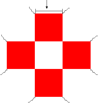

Hi Frank, also die Leinenlängenformel für Flachschirme (d*1,5=l) kann ich immer noch bestätigen. Ich will dem nächst mal eine Versuchsreihe starten. Dazu habe ich noch eine Frage. Wie sieht ein richtig gute Rundkappenschirm aus? Außerdem könntest du noch mal kurz die Richtigkeit meiner Zeichnung zum Thma Kreuzschirm prüfen. Ich hab einfach mal aufgezeichnet, wie ich einen Kreuzschirm bauen würde.
Falls ich in meiner Annahme zum Design eines Kreuzschirms falsch liege, informiert mich besser, bevor ich mich in die Luft jage. Nein..., Scherz. So viel kann da ja eigentlich nicht schief gehen. Die Ergebnisse werde ich dann als PDF hier zur Verfügung stellen. LG In der Nacht weis man, dass es Tag werden wird. Das Leben ist noch nich vorbei. (Gedenkspruch zum Tode meines Vaters)
Nummer des Beitrags: 2466 Registriert: 04-2003
| Veröffentlicht am Mittwoch, 07. März 2007 - 16:52 Uhr: |
Prima. Der Kreuzschirm ist schon richtig. Im Prinzip genauso wie die Skizze im Chutool. Übrigens wenn mich nicht alles täuscht brauchst du nur den Hektopascalwert durch 100 zu teilen. Dann hast du die Chutooleingabe. Bitte korrigiert mich wenn ich da falsch liege. Gruß Frank IMR-01026 DL6UJ (LOC: JO60HS)

Gut. Dann werde ich mal ein paar Fallschirme bauen und mit verschieden langen Leinen testen. Wie sieht eigentlich ein Rundkappenschirm aus? Den sollte man dann wohl auch noch mal testen. Zu dem Luftdruck. Ich werde mich mal bei der GeoInfo ETHC erkundigen. Die Wetterfrösche sollte sowas doch eigntlich wissen... LG In der Nacht weis man, dass es Tag werden wird. Das Leben ist noch nich vorbei. (Gedenkspruch zum Tode meines Vaters)
Nummer des Beitrags: 2467 Registriert: 04-2003
| Veröffentlicht am Mittwoch, 07. März 2007 - 17:13 Uhr: |
Jup, das mach mal. Eine Rundkappe ist schon schwieriger. Sie sieht aus wie eine Schüssel. Die Rundkappe hat den Vorteil, daß sie keine Falten bildet wie ein Flachschirm. Gruß Frank IMR-01026 DL6UJ (LOC: JO60HS)

Jo Danke Frank. Jetzt kann ich mir was darunter vorstellen. Ich werd das mal mit sechs (6) Leinen versuchen. Vielleicht auch mit acht. Beim Kreuzschirm müssens ja acht sein. Und beim Flachschirm muss ich mal gucken, ob keiner guckt. LG In der Nacht weis man, dass es Tag werden wird. Das Leben ist noch nich vorbei. (Gedenkspruch zum Tode meines Vaters)
