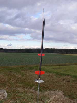

Hallo zusammen, bin neu hier und absuluter Anfanger. Kam zu den Raketen durch meinen Sohn der auf der Modelbaumesse in Friedrichhafen eine baute. Als wir den ersten start gemacht haben war es um mich geschehen. Jetzt habe ich mir mit dem roten(auch im Forum) ein starterset gekauft(bei klima). Ist alles soweit ok aber mit der Startrame. Mit der komme ich nicht so klar. gibt es was bessere. wo man einfacher einstellen kann. Grüße vom Anfänger am Bodensee

moin rieli, herzlich willkommen im forum. diese startrampen sind eigentlich sehr praktikabel. was genau ist dein problem damit? die standfestigkeit? die wirklichen profis bauen sich ihre startrampen selbst. häufig ist es ein altes fotostativ, an das eine klemmvorrichtung für den jeweiligen startleitstab (wahlweise 3, 4, 5 oder auch mehr millimeter durchmesser)angebracht wird. aber ich kann dir sagen, meine ganzen rocs aus dem T1-bereich starten schon immer ohne probleme auf der klima-rampe. schaue doch mal unter www.modellraketen-server.de die bilder durch. da kannst du bei den startfotos einige startrampenkonstruktionen sehen. aber auch hier im forum im thread Bausätze > ESTES Canadian Arrow (scale) kannst du so eine fotostativrampe unter folgenden postings sehen: aschaible 3.2.07 12:19 und die schönste von allen von scotty 25.6.06 1:23 was habt ihr denn für eine roc?

Hallo Lunte, danke für die Begrüßung und deine Antwort. Eine selber gebaute von der Messe (von meinem Sohn),Strobe Starterset und jetzt zum bauen eine Proteus. Alles von Klima Wegen der Rampe: die richtig gerade bekommen(ins Wasser) und der Führungsstab er ist nie gerade. muß mal schauen ob man da was anders bekommt. Am Stück oder so.

moin rieli, viele kaufen sich im baumarkt einen schweißdraht von 1 meter länge. der ist 3mm dick und der passt. grüße von der küste und von lunte

Grüß dich Lunte, ist das dann egal wie lang der Schweißdraht ist. Wegen unterschiedlichen Rockets. Dachte da muß man aufpassen (größe der Rocket). Grüße vom Anfänger am Bodensee

moin rieli, die bausatz-raketen sind auf die startleitstablänge deiner rampe hin berechnet. das passt. länger ist erstmal bei den kleinen raketen kein fehler. wenn du irgendwann allerings raketen selbst konstruieren und bauen solltest, dann wird dir das konstruktionsprogramm (z.b. sehr zu empfehlen ist andy firnaus spacecad*) als nebeninformation die benötigte länge des startleitstabes benennen. schwere raketen mit geringer beschleunigung z.b., und dann gibt es durchaus konstruktionen, die auch mal eines längeren stabes bedürfen. aber dann ist eh der eigenbau der rampe angesagt. * andy ist sinnigerweise moderator hier im forum. er betreut den thread theorie und berechnungen. in diesem thread findest du auch den link www.spacecad.com zu seiner homepage und somit auch zum download des programmes. praktisch alle raketenbauer arbeiten mit diesem programm. schau mal nach. (Beitrag nachträglich am 26., März. 2007 von lunte editiert) grüße von der küste und von lunte

n'abend rieli, ich hab mir ne ganz geniale rampe gebastelt, in weniger als 10 minuten: Erdspieß, blechteller drauf, schweißdraht durch loch im teller geführt, am spieß festgeschellt... und das ding steckt in jedem boden;-) is halt für die, die's einfach mögen

moin bronco, rduce to the max at it's best. grüße von der küste und von lunte

Hi Leute, So, nu hab ichs geschafft. Diese blöden Zugriffsregeln ;o)). Zu sehen sind die Teile unter: http://www.rw-buchner.de/Rockets/ Da habe ich auch mal ein altes Bild von meiner Commanche ausgegraben. Jo, daß bin ich..... Allerdings vor 25 Jahren...... LOL! http://www.rw-buchner.de/Rockets/Commanch-3%20Under%20Fire.jpg Abgeschossen wurde sie im MileSquare Recreational Park in Huntington Beach California ;o)) Ceiling Höhe war etwa 750 meter, wenn ich mich richtig erinnere. Power war D12-0, C6-0 und oben eine C6-7 @Lunte: >das mit den UHU-allplast fillets werde ich bei >kleineren rocs mal probieren Geht richtig gut. Die Flasche hat vorne eine Dosiernadel. Dreh die Pulle um, setze es am Anfang an und nur leicht drücken. Sobald der Klebstoff läuft, geht der Rest mit Kapillar- wirkung. Edit: Ahk. Jetzt habe ich Allplast und Plast verwechselt :o)) Warum heißen die Klebstoffe alle so ähnlich. Beim ALLPlast (=GEL)kann man vorsichtig eine Raupe ziehen und diese mit einem durch Spucke oder Spüli in Wasser befeuchteten Finger anschliessend glätten. vele internette Grüße, Reinhard (Beitrag nachträglich am 12., April. 2007 von Lightningman editiert) and if nothing else helps, just add a few more kilovolts
Nummer des Beitrags: 2917 Registriert: 04-2003
| | Veröffentlicht am Freitag, 13. April 2007 - 09:19 Uhr: |
Was ein niedliches Kerlchen mit einer giftigen Roc.  Gruß Frank IMR-01026 DL6UJ (LOC: JO60HS)
