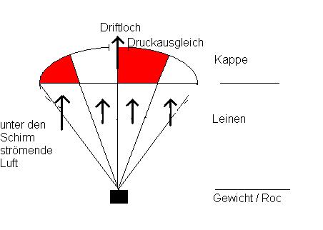

Ich werde mal eine Zeichnung anfertigen. Wenn du, Frank, schon nicht zeichnen kannst...
Hier sieht man oben den Teil mit den knallroten Flächen. Das ist die Kappe des Schirms. Darunter ist ein Teil mit rosanen Segmenten zu sehen. Hierbei handelt des sich um das Luftpolster unter dem Schirm. Es verläuft in der gesamten Kappe weiter. Nun strömt, durch die dicken Pfeile markiert, Luft von unten unter die Kappe und sammelt sich dort. Wenn der Druck, wie Frank beschrieben hat, zu hoch wird, kippt der Schirm zur Seite und "lässt Druck ab". Dies wird durch die beiden gebogenen Pfeile symbolisiert. Dadurch entsteht ein torkeln. Außerdem sagte Frank etwas von einem geringeren Widerstand durch das Luftpolster unter der Kappe. Dies stimmt. Dazu habe ich aus meinen Segelflugunterlagen mal den cw-Wert (Widerstandsbeiwert), also eine Zahl, die den Luftwiderstand wiederspiegelt, herausgesucht. Dabei ist ein kleiner Wert ein geringer Widerstand. Wenn wir uns eine aushöhlte Halbkugel vorstellen, die wir mit der Öffnung in den Wind stellen, so haben wir einen cw-Wert von 1,45. Bei einer Kugel, wobei es hier ja egal ist, aus welcher Richtung die Luft strömt, haben wir einen cw-Wert von 0,48. Wenn wir für die Kappe alleine die Halbkugel nehmen und für die kappe mit unterhalb gelagertem Luftpolster, dann sehen wir, dass sich die Fallgeschwindigkeit durch das Poster deutlich erhöht.
Nun findet der Druckausgleich nicht mehr durch ein Taumeln statt, sondern der Druck entweicht durch das Driftloch. Wenn das Driftloch nun aber deutlich kleiner ist, als die ganze Kappe, dann will recht viel Luft auf ein Mal durch das Loch. Durch das entstehende "Gedränge" wirkt sich das Loch nicht negativ auf die Sinkgeschwindigkeit aus. Wenn es aber zu groß ist, dann ist der Andrang nicht groß genug und die Sinkgeschwindigkeit steigt. Wir wissen bei Chutool allerdings noch nicht, ob wir die Lochgröße ricvhtig gewählt haben. Wir konnten dazu auch noch keine Versuche machen. Wenn uns jemand dabei helfen möche, kann er es ja hier posten, oder Frank? (Beitrag nachträglich am 12., Juni. 2007 von Florian editiert) In der Nacht weis man, dass es Tag werden wird. Das Leben ist noch nich vorbei. (Gedenkspruch zum Tode meines Vaters)

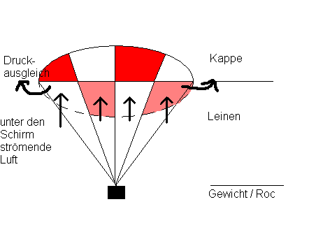

Noch ein Mal zum Verständnis meiner Vergleiche mit den cw-Werten der Kugel eine kleine Zeichnung:

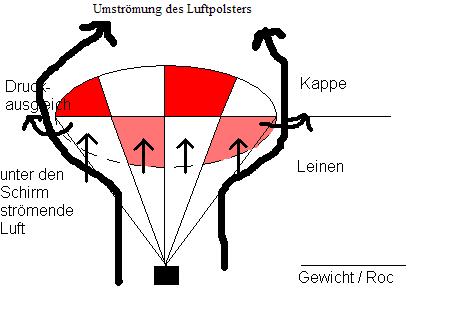

Florian hat das schon sehr gut erklärt. In der Tat tue ich mich mit dem Zeichnen ziemlich schwer. Darum habe ich mir erlaubt Florians Grafik ein wenig zu verschandeln um den aerodynamischen Ablauf noch etwas besser zu verdeutlichen:
Hier sehen wir, wie die Luft bei einem Schirm ohne Stabiloch um das Luftpolster herumströmt. Gruß Frank IMR-01026 DL6UJ (LOC: JO60HS)

Na gut. Das nehme ich mal so an. Jetzt kommt die Grafik mit Driftloch.
Hier gibt es kein Luftpolster. Gruß Frank IMR-01026 DL6UJ (LOC: JO60HS)
