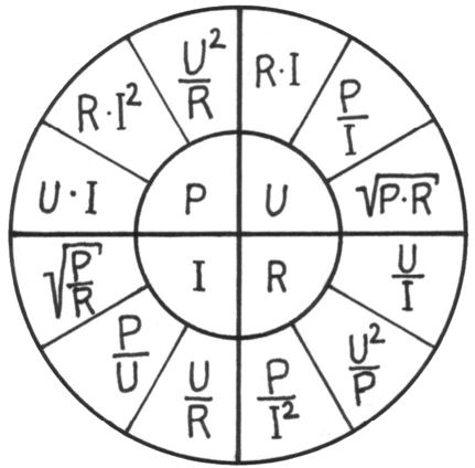

Hi Leute, Freut mich, daß der Beitrag von Interesse ist. Ich hatte schon befürchtet, es wäre evtl zu trocken. Zum leichteren Merken der Formeln, gibt es ein nettes Bildchen. Ich versuche es mal auf das Forum hoch zu laden ;o))
So.... das hätte über Umwege geklappt. Anhand des Rades kann man eigentlich alle Zusammenhänge zwischen Leistung, Spannung, Strom und Widerstand sehen. viele internette Grüße, Reinhard and if nothing else helps, just add a few more kilovolts

Auch nicht schlecht. Das Bildchen von Reinhard ist auch sehr schön aber keine Eselsbrücke. Ich müsste mir erst die Formeln überlegen und dann das Bildchen malen. Gruß Frank IMR-01026 DL6UJ (LOC: JO60HS)

moin frank, das bild von reinhard sieht aus wie eine ägyptische grabplatte, 12. dynastie - oder so....
