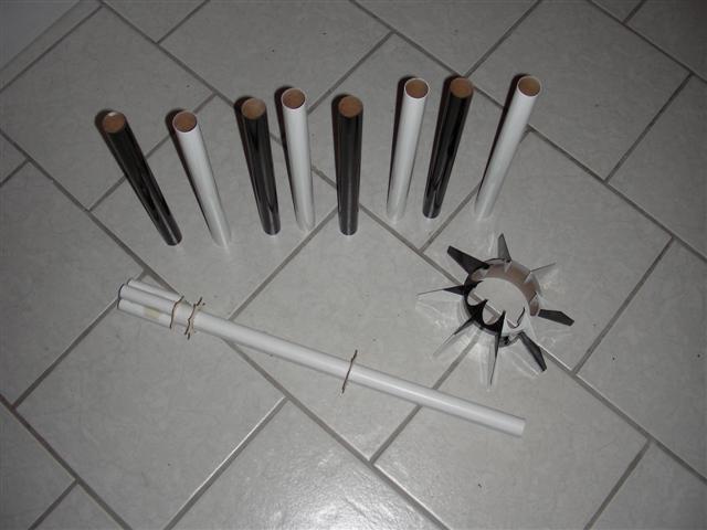

Allein ein Blick in die Bauanleitung zeigt: Dieses Modell ist kein schnelles Wochenend-Projekt und nur für den Modellbauer zu empfehlen, der schon etwas Erfahrung mit dem Metier hat, auch wenn es keine unüberwindbaren Hürden gibt. Bis zur Fertigstellung sind 87 Bauschritte zu erledigen, wenn man den Bausatz noch etwas originalgetreuer gestalten möchte, sind es noch mehr. Also: Zeit nehmen, nichts überstürzen beim Bauen und auf jeden Fall vorher die Anleitung lesen. An einigen Punkten bin ich aber von der Montage-Reihenfolge abgewichen, da die Lackierung dann einfacher wird. Dabei habe ich auf Erfahrungen zurückgegriffen, die ich beim Bau der Saturn 1B von Apogee gesammelt habe (die ist mir aber zu schade zum Fliegen und wird deshalb ein Standmodell...) Die Rakete kann man in zwei Bau-Abschnitte aufteilen: Die obere Sektion („zweite Stufe“ und Kapsel) und die untere („erste Stufe“). Diese beiden Teile kann man getrennt voneinander parallel bauen und am Ende zusammensetzen. Die erste Stufe der Saturn 1B besteht im Original aus acht Treibstoff/Sauerstofftanks, die um einen zentralen Tank gruppiert sind. Diese Struktur wird im Bausatz nachgebildet, was die Konstruktion entsprechend aufwendig macht: Acht Körperrohre sind zu grundieren, (wenn man will) die Spiralen zu füllen und jeweils vier in weiß und vier in schwarz zu lackieren. Die Übergangssektion (mit den Zacken) zum unteren Körperrohr mit den Flossen muss aus Papier ausgeschnitten (am besten mit scharfem Modellbaumesser) und dann zu einem runden Teil gewickelt werden, eine ziemliche Fummelei. Die acht Flossen liegen zum einen als Laser-Cut-Balsaversion bei, zum anderen (wahlweise) als Sandwich-Konstruktion mit Holzspanten und Papier-Oberfläche. Ich habe mich für die letztere Variante entschieden, da die Flossen so mehr dem Original nahe kommen. Die Balsa-Flossen sind aber auf jeden Fall auch OK, aber ich mag die Holz-Grundiere- und Schleiferei nicht so… Hier Bilder einer Flosse vor dem Zusammenbau und von den Teilen der unteren Sektion nach der Lackierung:
Die obere Sektion besteht im Wesentlichen aus einem großen Körperrohr, einem kleineren (Durchmesser der Apollo-Kapsel) und einem konischen Adapter, der aus Papier gewickelt werden muss. Die Wellblech-Struktur der zweiten Stufe wird mit Papier-„Wraps“ nachgebildet, die eine Prägestruktur haben und um das Körperrohr gewickelt werden. Die Qualität ist gut, allerdings habe ich diese „Wraps“ durch Wellpappe aus dem Modellbauladen ersetzt, die eine stärkere Struktur hat und beim Grundieren/Lackieren besser durch kommt und dem Original ähnlicher ist. Außerdem habe ich einige Teile aus Holz und Plastik zusätzlich gemacht, um die Detailtreue zu erhöhen. Dabei habe ich vor allem auf Daten aus dem sehr empfehlenswerten Buch „Rockets of the world“ von Peter Alway (Saturn Press) zurückgegriffen und auf Fotos der NASA.
So sehen die beiden Sektionen vor dem Zusammenbau aus:
…und so, wenn man sie zusammen steckt:

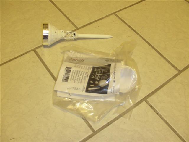

Und weiter geht´s mit Details zur Apollo-Kapsel und dem Fluchtturm. Obwohl der SEMROC-Bausatz von der Qualität her nichts zu wünschen übrig lässt, habe ich ihn an einigen Stellen verändert, um die Rakete noch „scale-mäßiger“ aussehen zu lassen. Das betrifft vor allem die Apollo-Kapsel. Diejenige, die dem Bausatz beiliegt, entspricht im Aufbau dem ESTES-Original aus den 60er Jahren: Ein Balsakonus für die Spitze der Kapsel, um die noch ein bedruckter Papierkonus gewickelt wird für den Unterteil der Kapsel. Den Fluchtturm (escape tower) muss man recht mühsam aus Holzstäbchen zusammenbauen, die auch noch erst auf den richtigen Durchmesser herunter geschliffen werden müssen. Die Rettungsrakete besteht aus einem Körperrohr mit Balsaspitze und – ende, das ist okay. Die Steuerdüsen am Service Module müssen dann wieder mühsam aus kleinen Papierkonen gebastelt werden. Die Kapsel entspricht trotz des großen Aufwands aber nicht dem Original, da die Apollo-Kapsel noch von einer Schutzverkleidung (boost protective cover, BPC) umgeben war, die nach erfolgreichem Start mitsamt dem Rettungsturm abgetrennt wurde. Ich habe mich deshalb entschieden, die Apollo-Kapsel durch eine von Apogee auszutauschen. Sie besteht komplett aus Kunststoff, ist sehr detailgetreu und einfach zu bauen, wenn man etwas Erfahrung mit Plastikbausätzen hat. Sieht klasse aus und der Adapter passt mit etwas Klebeband-Ummantelung am unteren Ende perfekt in das Semroc-Körperrohr. Außerdem liegen Steuerdüsen für das Service Module aus Kunststoff bei. Hier ein Foto der fertigen Kapsel und des verpackten Bausatzes:
Und hier der Link zur Apogee-Seite. Die haben auch einen tollen Saturn 1B-Bausatz, leider sündhaft teuer... http://www.apogeerockets.com/apollo_capsule.asp Happy launches!
