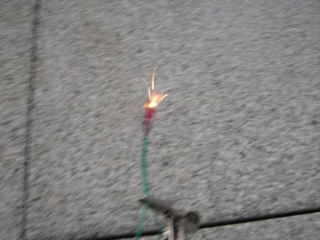

Hallo! Hab mir jetzt mal Zünder besorgt. Das sind hier so genannte A Zünder. Ich kann die mit einem 1,2V AA Akku Zünden. LG Blackpuma Einmal in den Weltraum und zurück!
