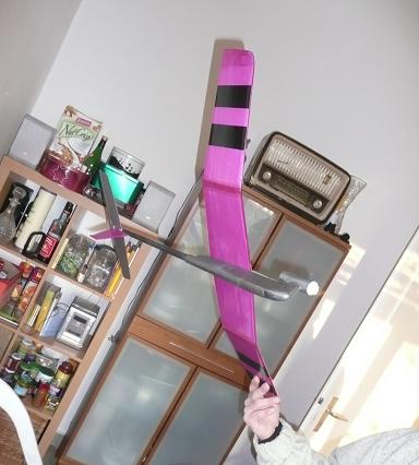

Hallo, bin absoluter Neuling in dieser Sparte. Habe mir einen ferngesteuerten Raketengleiter nach einem Countdown-Bauplan gebaut; Erstflug war ein "Bilderbuchstart", Gleiter stieg ohne Rotation oder Kursabweichung senkrecht nach oben; Fluggewicht ohne Treibsatz 200 g Treibsatz D 7 ereichte Höhe ca 70 m. Nun zu meiner Frage: mit erheblich mehr Aufand könnte ich den Gleiter 40 g leichter bauen, dh Gewicht ohne Motor wäre 160 g Mit welcher Starthöhe könnte ich abschlägig rechnen ? Mit freundlichen Grüßen Sebastian |

Hallo Oliver, vielen Dank für Deine Antwort Gestern, passend zur anstehenden Jahreswende erfolgte der zweite Teststart; Kurz vorher hatte ich noch eine, per Sender auslösbare, Zündvorrichtung fertiggestellt. Die Zündung, die in der Werksatt zuverlässig funktionierte, scheiterte auf dem Flugplatz. Die bei den Treibsätzen enthaltenen Elektrozünder vermochten nicht meinen Treibsatz zu entzünden; nach mehreren erfolglosen Versuchen war die Batterie erschöpft; Dank der Mithilfe eines Modellflugkollegen erfolgte die Zündung per Lunte. Die Starthöhe war gegeüber dem Erstflug deutlich höher, beim anschließenden Gleitflug konnte sogar noch etwas "Thermik mitgenommen" werden; Für die kleine Spannweite und das Gewicht hat der Gleiter erstaunlich gute Flugeigenschaften, und konnte sogar bei Fuß gelandet werden.
Ermutigt durch die beiden erfolgreichen Flüge würde ich das Projekt gerne weiterverfolgen; Welche Zünder funktionieren zuverlässig ohne bzw mit geringem Delay und eignen sich für Auslösung per Fernsteuerung ? Wie kann ich die Wirkung der Ausstoßladung abschwächen ? Nach der Landung stellte ich eine Beschädigung am Leitwerk fest; Mit freundlichen Grüßen und besten Wünschen fürs neue Jahr ! Sebastian |

| Veröffentlicht am Donnerstag, 29. Januar 2009 - 12:12 Uhr: |
Hallo, hier die Startbilder, bei starkem Wind aufgenommen;
    Ein Video ist in Arbeit; Mit freundlichen Grüßen Sebastian |
Nummer des Beitrags: 342 Registriert: 05-2007
| Veröffentlicht am Donnerstag, 29. Januar 2009 - 12:18 Uhr: |
Sieht gut aus! Gratulation aus Wien!  stets im Steigflug! IMR Sektion Österreich (IMR-06009)
