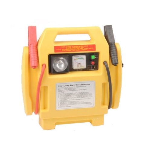

Hallo,kann ich für den lowpower Bereich nur emphehlen.Als Stromquelle eine Powerstation und gut ist. |

http://cgi.ebay.de/PKW-STARTHILFE-1000A-AUTO-POWERPACK-12V-230V-KOMPRESSOR_W0QQi temZ360110588257QQcmdZViewItemQQptZElektroger%C3%A4te?hash=item360110588257&_trk sid=p3286.c0.m14&_trkparms=72%3A1229|66%3A2|65%3A12|39%3A1|240%3A1307 meinst du sowas (ich und wernaz sind freunde)oder kann man auch eine 12volt rollerbatterie mit 7,2ah nehmen (dafür hab ich ein ladegerät) (Beitrag nachträglich am 07., Dezember. 2008 von BlaBlub9 editiert) |

Das mit der Powerstation wollte ich auch fragen. Aber soviel ich jetzt gelesen habe geht beides oder? Ansonsten bleibt nur noch die Frage, wie die Batterie angeschlossen wird. |

so... das Zündgerät hab ich jetzt, die Powerstation mit 400 Ampere auch... jetzt müsste ich nur noch wissen, wie man die beiden Teile zusammenschließt... muss man ein Kabel in die Klemmen von der Powerstation stecken und das andere Ende mit 4mm http://www.toeging.lednet.de/flieger/profi/stecker/g4.jpg Srecker ins Zündgerät stecken? |

Cool! Was für Stecker sind das jetzt und kann man es an der Powerstation an Krokodilklemmen anschließen? http://ecx.images-amazon.com/images/I/41qkfFrJ5SL._SS500_.jpg |

Hallo, das URZ 6-12 wird mit sogenannten Bananensteckern (links) angeschlossen,die Powerstation mit den rechten Klemmen.Beides gibst bei Hornbach oder bei Conrad. Die PowerStation gibts immer wieder bei Lidl so um die 20€.

Wäre das der Richtige Stecker : http://media.conrad.de/xl/7000_7999/7300/7300/7301/730114_BB_00_FB.EPS.jpg von Conrad. Wie dick muss das Kabel sein und kann ich am anderen Ende einfach das Kabel in die Krokodilklemme vom Powerpack stecken? (Sorry, dass ich nerve, aber bei solchen Elektrosachen will ich alles perfekt haben, damit nicht alles um die Ohren fliegt) |
