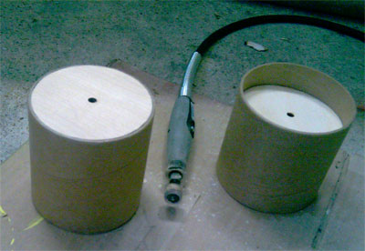

Die Kolben werden aus dem originalen Kuppler hergestellt, da dieser nicht mehr benötigt wird. Die E-bay wird aus Phenolic Rohr von PML gebaut. Kuppler in 2 Teile geschnitten. Da mir das Material ziemlich weich vorkam und ich Bedenken hatte, dass es dem Druck nicht stand hält und sich evtl. verformt und hängen bleibt, habe ich die Ringe erst einmal mit 80er Paier angeraut und für 2 Stunden bei 90°C in den Brutschrank gestellt um evtl. Feuchtigkeit herauszuholen Nach dem Aushühlen habe ich die Ringe mit Epoxy beschmiert. und trocknen lassen. Danach habe ich sie mit 80er und 240er Papier schön glatt geschliffen. Sie gleiten jetzt viel besser durchs Körperrohr als vorher. Zudem nehmen sie kaum noch Dreck an und sind im Notfall auch abwaschbar.
einpassen der Bulkeads
fertige Kolben Schönen Gruß Andreas imr-07016 / IMR-TFM Gold

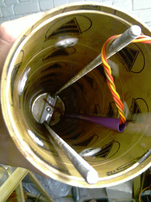

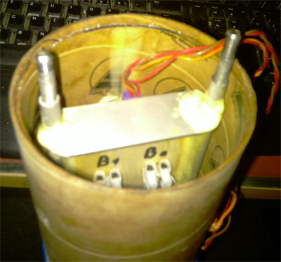

Eingeklebte und abgeschliffene Einschlagmuttern 4mm 6 Stück insgesamt.
Ein Blick von innen:
Die fertig verdrahteten Auswurfhülsen:
 Schönen Gruß Andreas imr-07016 / IMR-TFM Gold /TRA 12946 HPR Level 2

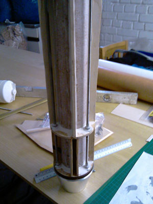

Ein Holzbrettchen (Überbleibsel der Bulkheads) wurde auf 2 Aluröhrchen geklebt. Die Ober- und Unterkante wurde von 2 Aluplatten (30x1mm) eingefasst. Die Aluplatte an der Oberseite sorgt auch dafür, dass man das ganze Geraffel leichter aus der bay ziehen kann. Es ist noch viel Platz. Es soll ja noch ein Backup rein.

MMT mit Klebebetten und Verstärkung! Ich weiß die MMT ist verdammt schwer. Allerdings muss ich wegen der schweren E-bay soviel Gewicht nach unten bringen, dass das völlig egal ist.

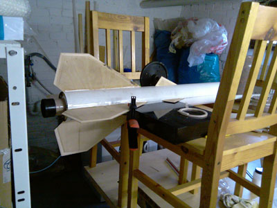

| Veröffentlicht am Montag, 11. Oktober 2010 - 16:09 Uhr: |

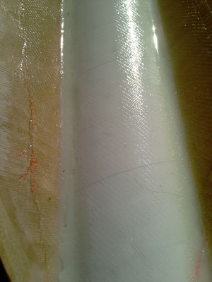

Sieht zwar noch nicht so professionell aus. Finnen und Cannards liegen auf zwei Granitplatten. Das ganze, inkl. der Stühle steht auf einer aufgebockten Küchentür.
Verglast wurde eigentlich der ganze untere Bereich. Erst kleine Filets in den Ecken. Darüber eine Lage 160gr. von Finne zu Finne.
Danach ist mir dann aufgefallen, dass ich die Dose mit dem Fenster- und Türschaum hier noch unbenutzt stehen habe. Nun, Löcher bohren und Schäumen. Wenn ich gewusst hätte, dass das mit den Dosen so übel ist, hätte ich besser das Volumen ausgerechnet.
Es gab einiges zu spachteln. Ging aber ganz gut. Zwischenzeitlich habe ich auch meine L1-Moonwalker zusammengebaut

Durch die eingebaute Mini-DIN-Buchse in der E-bay, die mit dem SALT verbunden ist, können die Auswurftests direkt vom Rechner durchgeführt werden.
Sauber! Schönen Gruß Andreas imr-07016 / IMR-TFM Gold /TRA 12946 HPR Level 2

Nach dem geglückten Auswurftest jetzt das Finish:
Datenanschluss und Sicherung E-Bay:
Befestigte Nutzlastkammer:

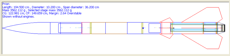

Ich möchte eins bitte berichtigt haben, weil es fast 1Kg zuwenig sind. St artgewicht 5996 g. Danke! Schönen Gruß Andreas imr-07016 / IMR-TFM Gold /TRA 12946 HPR Level 2
