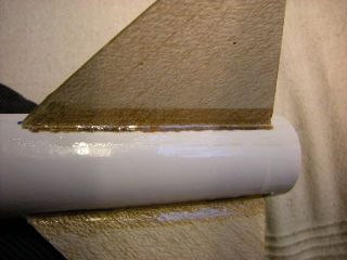

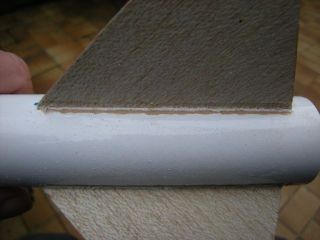

Puuuh, nach etlichen Verkleinerungen hier mal Fotos: Fins ganz normal verkleben, auf das Körperrohr drauf harzen, ausrichten. Aushärten lassen!Ganz wichtig! (Beitrag nachträglich am 31., Mai. 2009 von René editiert) |

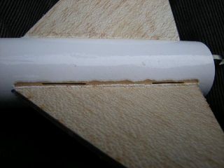

| | Veröffentlicht am Sonntag, 31. Mai 2009 - 13:33 Uhr: |
In die ausgehärtete Naht die Schlitze fräsen, Epoxy rein träufeln; härten lassen. Zum Schluss wieder mit Epoxy Filets glatt ziehen und fertig

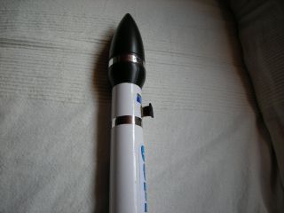

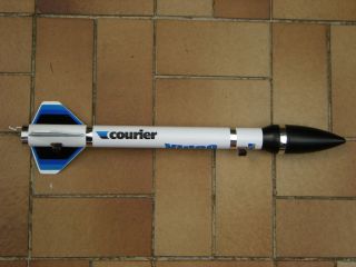

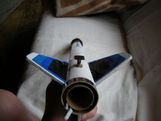

| | Veröffentlicht am Sonntag, 31. Mai 2009 - 18:07 Uhr: |
Und dann : habe fertisch mit Deko ;-) Auf Flugtagen mit ´gemischtem Programm´ werden fast nur Rails mit ITEM Profilen benutzt. Daher verwende ich T´s die genau in die Schienen passen. Damit ist die vorzugebende Flugbahn auch viel besser zu definieren als mit popeligen Röhrechen, wo das Modell um den Schweißdraht tanzt. Habe fertisch

| | Veröffentlicht am Sonntag, 31. Mai 2009 - 18:31 Uhr: |
Um die kommende Frage vorweg zuz beantworten: Man kann die T´s aus steifem Karton falten und mit Sekundenkleber* tränken, oder wie bei dem obigen Modell aus Balsa anfertigen, aber auch unbedingt mit Sekundenkleber* (er-)tränken. *Mit Sekundenkleber wird das hart wie Stein und hält - garantiert! Ich fliege meine T1 Modelle seit Jahren nicht anders, unfallfrei! Leitröhrchen? Paaaaahhh... war gestern.
Ist eigentlich auch einfach zu erklären. Beim Start wird das T nicht/kaum horizontal belastet, denn Führung und Schub erfolgt vertikal senkrecht nach oben. Vernünftig gemacht ist das bombensicher. |
