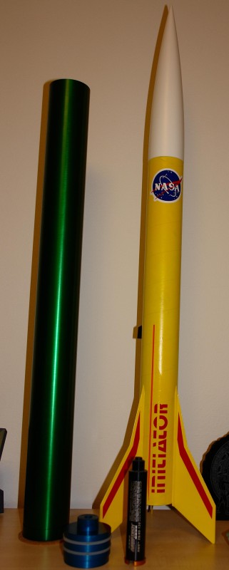

Hallo an alle! Ersteinmal möchte ich mich recht herzlich für euere Beträge und Meinungen bedanken! Ich war die letzten paar Tage sehr viel unterwegs, daher kommt die Antwort erst jetzt. Vielleicht sage ich vorher noch etwas zu meiner Person, vielleicht werden dann auch meine Motive und Aussagen besser verstanden: Ihr kennt doch sicher die Sendungen auf DMAX über die Modellbauer in DACH Raum die hunderte und hunderte Stunden in Ihre Modell(Autos/Bote/Flugzeuge/Panzer/Raketen) usw investieren und wo alles Detailgetreu und im richtigem Maßstab sein muss. Ich bin das genaue Gegenteil davon! Ich will mit meiner Rakete weder den Schönheitswettbewerb gewinnen noch den Preis für die genaueste Berechnung der Flughöhe. Mein Ziel ist es die Rakete erfolgreich zu starten und sicher wieder zu landen! Ausserdem ist es für mich wichtig das ganze so durchzuführen, dass niemand gefährdet wird selbst wenn etwas nicht funktioniert. Daher habe ich auch hier im Forum nachgefragt wo man das Ding fliegen könnte. @Kabelmann: * Ich bin kein Paragrafenreiter. Solange ich niemanden Gefährde und der Start mit dem Grundstücksbesitzer abgesprochen ist, sehe ich das nicht so tragisch. Und ja, ich habe den Motor im Handgepäck transportiert :-) * "es sei denn, Du beabsichtigst bei Deinem Zertifikationsflug auch gleich noch die Schallmauer zu durchbrechen..." äähhmm wenn ich rechnen kann, dann wird die Rakete definitiv die Schallmauer durchbrechen und vielleicht auch MACH 2 erreichen, und ja, genau das habe ich vor. Ich habe die "ca 5000m" nur ungefähr simuliert, da ich noch nicht alle Daten kenne ( Gewicht der Ladung, Elektronik, Kamera, usw ) aber meine Schätzung berüht auf einer Simulation von http://www.thrustcurve.org/guidepage.jsp Zur L3 Zertifikation: Das ist für mich der unwichtigste Teil überhaupt, daher habe ich mich da auch am wenigsten darüber erkundigt wie der Vorgang genau funktioniert! Da muss ich mich wohl geschlagen geben und zuerst jemanden finden der sich damit auskennt, vielleicht bei dem nächsten treffen. Das letzte was ich möchte ist eine Doktorarbeit schreiben... @Reinhard: Danke für deinen Input zu dem Höhenrekord und zu dem shop, die Rakete ist schon längst von wildman bestellt und dürfte derzeit beim Ö-Zoll auf abfertigung warten. Wo du definitiv Recht hast, ist das ich die Rakete zuerst mit einem kleinerem Motor und einem Motor-Adapter fliegen könnte. Das muss ich mir noch überlegen, weil diese Adapter gar nicht so preiswert sind wie man meinen würde... Sollte noch jemand noch etwas über Höhenrekorde in DACH Raum passiert sind wissen würde es mich freuen darüber zu hören. @Oliver: * Danke für deinen konstruktiven Beitrag zu dem Flugplatz, würde mich sehr freuen wenn es dort klappen würde. * Zu dem Motorenvergleich habe ich ein Foto dazugehängt.
Das kleine Schwarze Ding unten ist der G Motor... :-) * Und was die Sicht angeht, ich hatte schon schwierigkeiten meine Initiator auf 500m zu verfolgen aber das ist eine andere Geschichte. Daher plane ich ein GPS-Handy und eventuell einen WLAN-Router in die Rakete einzubauen ( Gewicht ist ja kein Problem ) um die GPS Koordinaten der Rakete nach der Landung zu bekommen und diese über eine 12dB Richtantenne und einem Notebook auch anpeilen zu können. Das ist wesentlich günstigere Alternative als das System von Eagle Tree http://www.eagletreesystems.com/Plane/plane.html die ich mir schon angesehen habe... Wenn jemand hier eine bessere / einfachere Idee hat oder einen sinnvollen Peilsender kennt ( http://www.modellraketen-forum.de/cgi/board/board-auth.cgi?lm=1266437878&file=/312/27042.html ) würde mich freuen von euch zu hören. Zum Flugablauf habe ich folgendes geplant: Auf Empfehlung von wildman habe ich mich für den R-DAS Flugcomputer entschieden ( http://www.aedelectronics.nl/rdas/tiny.htm ). Um den Landeradius zu verkleinern, hat er mir geraten auf dem Höhepunkt keinen Bremsfallschirm oder Streamer zu verwenden sondern die Rakete nur in 2 Teil zu splitten und erst dann kurz vor dem Boden den Hauptfallschirm auszustoßen. Ich habe vor den Hauptfallschirm auf einer Höhe von 300-500m aufgehen zu lassen um die Landung eventuell auch zu sehen. Die Rakete und der Falschirm sind extra für diese Belastungen ausgelegt. Das einzige was mich an der Sache stört ist dass ich keinen Ausstoß-Backup-System habe aber vielleicht hat jemand von euch eine sinnvolle Idee dazu. Danke lg aus Salzburg Denis |
