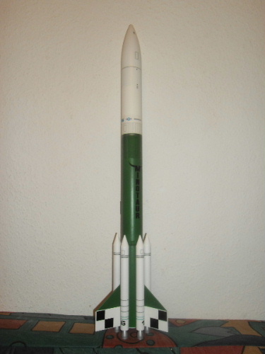

Hallo Raketis. Habe den Sonntag dazu genutz, mein Geburtstagsgeschenk an mich ;-)) zu bauen.
Nach der Big Dog von Quest habe ich mir gedacht, das es noch etwas anstspruchsvoller sein darf und habe mir die Minotaur geschenkt. Der Bausatz hat wie immer von Quest voll überzeugt. Es gibt keine offenen Fragen. Einzig die Lackierung stellt etwas höhere Anforderungen. Die Decals sind ganz normale Aufkleber auf einer durchsichtigen Trägerfolier. Sie sind sogar von der Umrandung her schon ausgestanzt, was sie noch einfacher in der handhabung macht. Ist nur nach wie vor sehr schwierig, bei einer Umfangumklebung genau das andere Ende zu treffen. Habe aber auch noch nicht den Trick mit den Seifenwasser probiert. Für den geübten Modellbauer steht die Rock in 3-4 Stunden auf der Startrampe. Wenn wir jetzt noch die richten Antriebsmittel von Klima und eine bessere Freigabe vom Gesetztgeben bekommen, dann wird das Raketenstarten in eine neue Dimmension eintreten;-)) Gruß Frank |

Hallo Stefan. Die Minotaur bring 188g auf die Waage. Scheint mir für D7 etwas zu schwer zu sein oder? Gruß Frank |

Hallo Frank, Ich starte regelmäßig eine Eigenbaurakete mit 230g Leergewicht auf einem D7. Habe mir eine Startrampe mit 6mm Kohlefaserstab gebaut und 1.5m effektive Länge. Also kein problem, die 188g hebt der D7 problemlos ;) Nur eine gute Führung am Start ist wichtig. MfG Gerry |

190 g halte ich auch noch für unbedenklich...siehe hier: http://www.youtube.com/watch?v=cDJW-uWYk04 Auf den Dingern fliegt noch so einiges.... Gruß Jochen |

Glückwunsch zum schönen Modell - das Design gefällt mir auch sehr gut, weil es vorbildgetreu aussieht, auch wenn die Rakete es gar nicht ist Ich fliege die Canadian Arrow von ESTES auch auf D7-3. Bei wenig Wind fliegt das dicke schwere Ding damit problemlos. Viele Grüße Happy launches!
