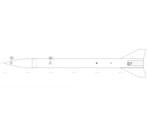

So, hab gerade mal mit "SpaceCAD" gespielt. Die gleiche Rakete mit einem D7 von SF:
und mit einem MH (.eng-File aus dem WWW):
Man darf ja auch nicht vergessen, daß man beim MH noch eine selbstständige Lösung für den Fallschirmauswurf braucht (zB Timer+Pyrowatte) - da kommt auch noch einiges an zusätzlichem Gewicht zusammen... Auch auf die Gefahr hin, gesteinigt zu werden: Ich halte den MH für eine nette technische Spielerei bzw eine Möglichkeit, sich relativ gefahrlos in die Funktionsweise von Hybridantrieben einzuarbeiten. Der praktische Nutzen geht IMHO aber gegen Null... Viele Grüße, Thomas [DH5DS, loc.JO70DW] [IMR-02017]
