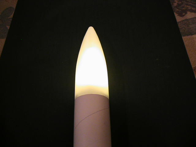

Hallo allerseits, ich will mal mein neuestes Projekt vorstellen, die Nachteule. Die Nachteule wird/ist als Nachtflugrakete geplant mit innenbeleuchteter Spitze und Fallschirmbeleuchtung. Evtl. werde ich noch das Körperrohr einschneiden und weiße Folie einkleben, damit auch das Körperrohr teilweise beleuchtet ist, die Einschnitte muss ich aber vom Packmaß des Fallschirms abhängig machen, es macht ja keinen Sinn ein Leuchtfenster einzubauen, wenn es später vom Fallschirm wieder verdeckt wird. Der Sinn des ganzen ist zu testen ob ich Rakete am Nachthimmel mit der Videokamera verfolgen kann und ob die Kameratechnik mitspielt, was Belichtung und Autofokus angeht.
Zum Einsatz kommen 2 helle LED’s und ein Ortungspiepser zum späteren auffinden im Acker. Da ich das ganze nur mit 3 Knopfzellen betreibe muss ich leider Abstriche bei der Helligkeit machen und der Ortungspiepser, der eigentlich eine Minialarmanlage war, erreicht bei weitem seine 110dB nicht mehr. Aber zum Auffinden wenn man die grobe Richtung hat sollte es reichen. Eine LED ist im Inneren der Spitze angebracht und beleuchtet diese recht gleichmäßig so dass ich hoffentlich den Steigflug auch nach Brennschluß des Motors filmen kann.
Die zweite LED schaut unten aus dem Nasenkonus heraus und beleuchtet den geöffneten Fallschirm, der aus weißer Folie besteht, so dass ich den Sinkflug auch filmen kann, so ist zumindest der Plan.
Von Gimmicks wie beleuchteten Finnen oder zusätzlichen LED’s hab ich mich in der Bauphase verabschiedet, dafür reicht der Strom nicht aus und der Aufwand wird zu groß weil ich noch nicht abschätzen kann ob das alles auch so hinhaut wie geplant.
Jungfernflug wir wohl auf einem B4-4 sein. Kaliber der Rakete ist 35mm, die Länge beträgt 57cm, Elektronik und Spitze wiegen zusammen 36gr., Leergewicht ohne Bergunssystem ist 72gr. Ursprünglich wollte ich der Rakete noch zwei H1K Booster spendieren damit man über volle 5 Sekunden den Düsenstrahl sieht. Aber da bist jetzt alle Held Kluster die wir gestartet haben ab einer bestimmen Höhe mehr oder weniger zu Marschflugkörpern wurden werd ich erst mal normal bauen. Der Erstflug wird wohl erst in einer Woche stattfinden falls das Wetter mitspielt und es nachts auch dunkel ist :-) Gruß Feigl

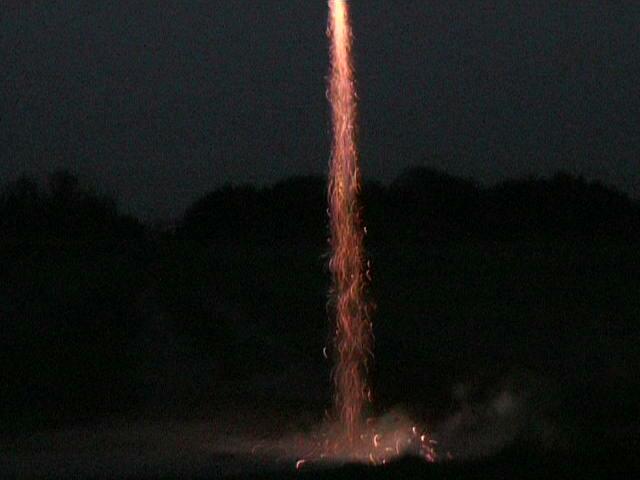

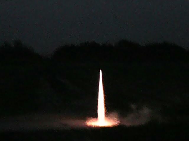

Nach der Theorie nun zur Praxis. Am Sonntag war unser erster Flugabend, so gegen 18:00 Uhr also kurz vor Sonnenuntergang sind wir zum Startplatz gefahren. Die Zeit bis zur totalen Dunkelheit haben wir mit einigen Fun Modellen überbrückt. Für den Nachtstart hatten mein Kumpel Thomas und ich je ein H1K Modell vorbereitet um den Umgang mit der Videokammera zu testen. Die Modelle waren jeweils mit einer Signalladung versehen ( fällt in den T-2 Bereich ). Das erste Modell am Start war sehr sehr einfach gebaut: 3 ca. 10cm lange Finnen im 45° Winkel direkt an den Motor geklebt kein Leitröhrchen, Start direkt vom Boden. Das interessante am Held ist der sehr lange Abgasstrahl direkt nach der Zündung, den ich so nicht erwartet hatte, der aber relativ kurz nach dem Start stark nachlässt.
No Name Held beim zünden ( No Name bezieht sich natürlich auf das Modell! )

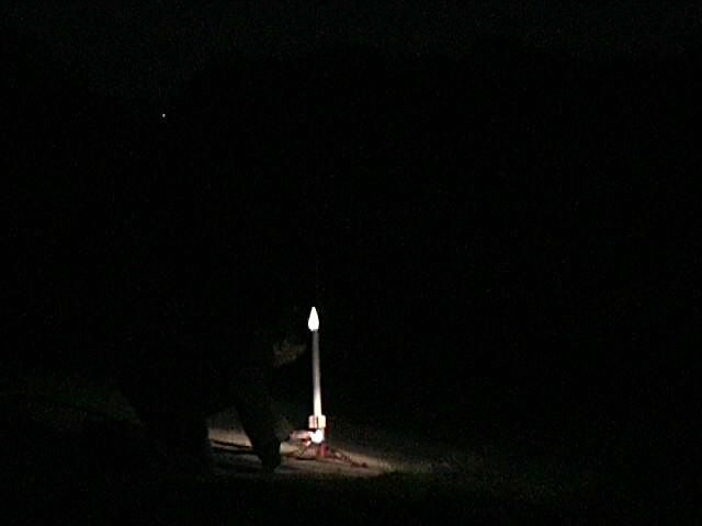

Nun zur Nachteule: Die Idee war ja das der geöffnete Fallschirm von der LED sehr hell ausgeleutet wird, was im heimischen Wohnzimmer auch gut geklappt hat. Im Feld sah die sache leider etwas anders aus. Durch das Drehen und Pendeln der Rakete war der Fallschirm nur teilweise ausgeleuchtet und nicht besoders Hell. Da die LED nach vorne ihr Licht spotartig abgibt ist der Lichtstrahl häufig am Fallschirm vorbeigegangen, mit jeder Pendelbewegung eben. Besser sah die innenbeleuchtete Spitze aus, die noch am Gipfelpunkt der Rakete gut zu erkennen war und dieFallschirmbeleuchtung überflüssig gemacht hat. Der erste Start war auf einem B4-4 gefolgt von zwei C6-3 Flügen. Die Motoren mit Verzögerung sind auch nach Brennschluss gut zu erkennen weil die Verzögerungsladung mit glühenden Partikeln aus der Düse austritt, was bei Tageslicht aber nicht sichtbar ist. Die Austoßladung wirkt dann schon fast wie ein kleines Feuerwerk. Der Ortungspiepser hat einwandfrei funktioniert wurde aber glücklicherweise nicht gebraucht, weil die Rakete immer nah am Startplatz gelandet ist. Hier nun die Bilder zum Bericht. Evtl. werde ich auch ein kurzes Video auf die Page vom Zimmerer Stellen wenn ich die Technik im Griff habe. NACHTEULE
