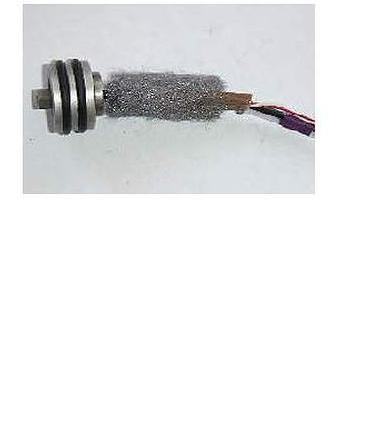

Acsupor
Mitglied Benutzername: Acsupor
Nummer des Beitrags: 86 Registriert: 05-2006
| Veröffentlicht am Sonntag, 03. Dezember 2006 - 12:31 Uhr: |
noch mal zur zündung iost doch gar nicht so schwer also wir haben in der schulle am mittwoch stahlwolle verbrannt jetzt erkläre ich noch mal wie ein hybrid gestartet wird Komponenten:Stahlwolle,glühdraht(dicke E-Gitaren Seite),ein rohr für denn sauerstoff und ein rohr führs lachgas (falls benötigt wenn das lachgas nicht in kapseln vorliegt), falls das lachgas in einen drucktank gepresst werden muss ein stück nylon hochdruckschlauch (aus dem modellbau für pneumatik fahrwerke) ablauf des startes:1. das lach gas wird in denn druck tank gefuhlt(falls nicht in einer kapsel vorhanden) 2.sauerstoff wird in dioe brenn kammer konnsant eingefuhlt 3. glühdraht erhitzen der sauerstof verbrennt und die staghl wolle auch der nylon schlauch schmillst 4. das lachgas wird gespallten dei reaktion fengt an der masse aus stoss geht von statten hier noch ein bild wie das ganze aus sieht.
 nicht wundern wenn etwas falsch geschrieben wird ich schreibe einfach zu schnell

Nummer des Beitrags: 8327 Registriert: 01-2000
| Veröffentlicht am Montag, 04. Dezember 2006 - 00:05 Uhr: |
WIE WÄR ES WENN MAN ZU ZÜNDEN EIN GANZ NORMALES ELEKTRO-SCHWEIßGERÄT BENUTZT FÜR DEN LICHTBOGEN? Das Thema Lichtbogenzündung hatten wir glaube ich mal irgendwo im Forum? Aber Du darfst trotzdem klein schreiben  |
