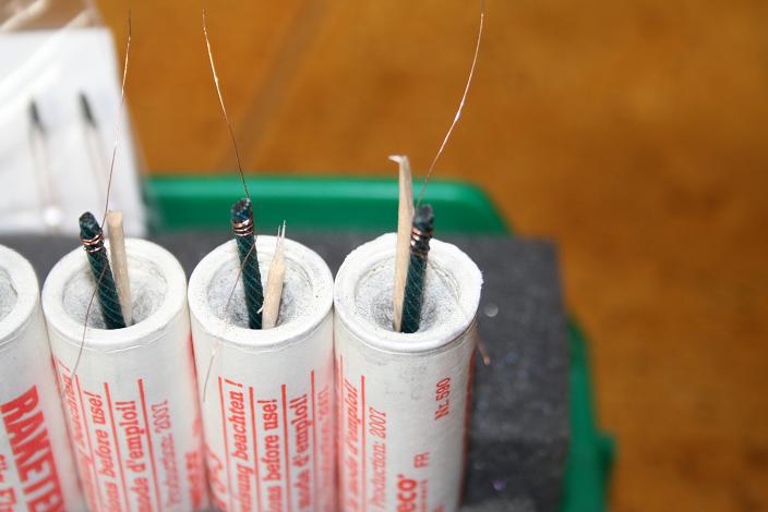

Ich benutzte immer einen Zahnstocher, bzw. ein Stück davon, hält prima

Hallo Vitara, wie ich sehe verwendest du Zundschnüre und zündest diese elektrisch. Warum zündest du nicht direkt mit dem Draht ? |

Da der Draht nicht isoliert ist, geht es so einfacher. Ich müsste den sonst isolieren und in eine 'Form bringen ', damit die richtige Stelle glüht. So wickle ich ihn einfach um das Ende einer halben Zündschnur und fertig. Ok, Ok, im Prinzip reine Faulheit :-)) Nee, mittlerweile haben wir so 50 Starts gemacht und noch keinen Ausfall oder Versager, es klappt wirklich gut ( und da die Zündschnüre bei WECO dabei sind, muß ich die als Schwabe doch auch verwenden :-) ) |

Hallo vitara, Wirklich ne coole idee, was für draht nimmst du und reicht das estes zündgerät dafür? Gruss aus Berlin

Ich habe das Estes Zündgerät aus der Starterpackung mit der Speed Freak Rakete. Die Anschlußkabel habe ich auf 6m verlängert und dafür 1,5mm2 verwendet. Ist zwar vermutlich etwas übertrieben, doch dafür stabil :-) Der Satz Batterien, den ich drin habe , hält mittlerweile schon über 50 Zündungen dieser Art. Die 'Zünderadern' sind aus einer 0,27mm2 Litze, wie sie z.B. im Schaltschrankbau verwendet wird. Ich denke aber, dass man da die Adern aus Kabeln bis 0,5mm2 verwenden kann. Danach werden sie zu dick, soll heißen, du brauchst zu viel Leistung, um sie zum glühen zu bringen. |
