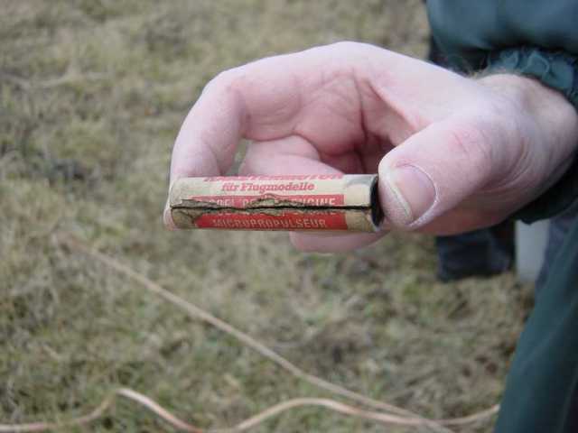

Hey Sven, sorry , das mit dem eventuell hab ich falsch verstanden.;-) Bei mir haben die heißen Gase des D7-3 beim Start meiner Roc seitlich aus der Papphülse ein Loch reingebrannt. Die ausströmenden Gase haben die Motorhalterung beschädigt. Glücklicherweise hatte der Mortorhalter etwas Spiel ,der Druck der Gase hat einen Weg durch das Körperrohr gefunden und im Flug ( ca. 2-3 Meter über dem Bodem ) den Fallschirm ausgeworfen. Weiteres Glück das Schockbank war so lang ,daß es die dabei aufgetretenen Kräfte absorbieren konnte. Außer,daß dem Motorhalter der Roc jetzt ein Loch ziert ist nichts passiert. Die C-Motoren von 2003 sind auch nicht viel besser. Guckst Du hier.
Ciao Arnd |
