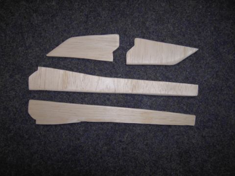

war gestern im Baumarkt. Die Flügel und Flossen werden aus kreuzverleimten Balsa (2x2mm) machen. |

Hallo, ich denke schon das mann das Prinzip bei Noris kennt. Allerdings sind bei diesem Modell die Teile so lange, dass diese nicht in die handelsüblichen Abmessungen quer zur Maserung eingelegt werden können. Zusätzlich ist eine Dicke von 1mm bei einem D7 Treibsatz eindeutig zu schwach. |

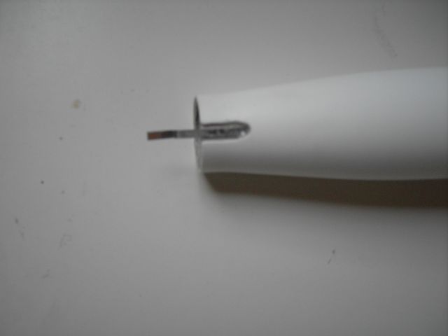

Bei dem Teil ist im unteren Plastikkörperrohr eine kurze Nut für den Motorhalter einzufräsen, das ansonsten der Federweg zu kurz ist. Außerdem ist das konische untere Plastikrohr schon mit dem oberen Körperrohr verklebt, was unverständlich ist, mir aber von meinen anderen V2 schon bekannt ist. Dies führt dazu dass der Einbau ges gesamten Mororhalterung nicht einfach ist.

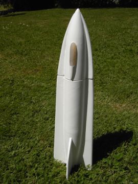

soweit bin ich
Nummer des Beitrags: 704 Registriert: 11-2002
| Veröffentlicht am Dienstag, 09. Mai 2006 - 07:23 Uhr: |
Na da ist der Rohbau ja schon fertig. Sieht aus wie ne A4 mit umlaufenden Seitenflügeln. Könnte fertig wie ein S.F. Modell aus den 50'ern aussehen... Schöne Grüße, Stefan Ride the Sky!

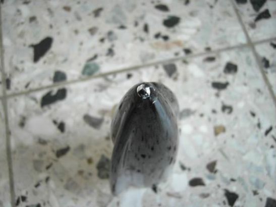

So und nun ist mir das obere Teil heruntergefallen und natürlich durch die 45gr. Gewicht genau mit der Spitze auf den Plattenfußboden geknallt. Grrrr........
Nummer des Beitrags: 337 Registriert: 03-2004
| Veröffentlicht am Sonntag, 25. Juni 2006 - 12:26 Uhr: |
Das ist Schei...benkleister. Läßt sich was retten, evtl. mit Füllmasse ? Ne édes nažimaút ! Poká, Koroljow.
Mr_fusion
Nummer des Beitrags: 77 Registriert: 08-2005
| Veröffentlicht am Sonntag, 25. Juni 2006 - 13:56 Uhr: |
AUA! Das is echt ein Jammer. Aber mit etwas Geduld und Feingefühl wirst Du das sicherlich wieder so hinbekommen, dass man davon kaum etwas oder gar nichts mehr davon sieht. Ist halt eine Fleiss-Arbeit. Warum ist da eigentlich so eine dicke Schicht oben drauf? Oder täuscht das Foto? Hang loose, fly high!
Nummer des Beitrags: 695 Registriert: 04-2002
| Veröffentlicht am Sonntag, 25. Juni 2006 - 16:01 Uhr: |
Hey, bin bei der Reparatur. Die dicke Schicht hat geholfen (habe so 5-6 mal lackiert und abgeschliffen - Foto täuscht nicht)). Zum Glück habe ich die Farbsplitter gefunden und angeklebt. Der Rest wird mit Füllmasse verschlossen und verschliffen +lackiert. Nachteil ist allerdings das hohe Gewicht nun 226 gr. leer.
