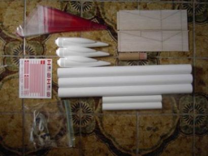

| | Veröffentlicht am Montag, 09. April 2007 - 17:46 Uhr: |
Hallo, habe mir die bei den bei den Jungs von der Insel dies bestellt. Jeweils so 10 GBP und 5 GBP als Versandkosten. Ich finde das ok. Hat jemand diese schon gebaut uns kann Tips geben. Von der LaserX meine ich schon mal was gelesen zu haben

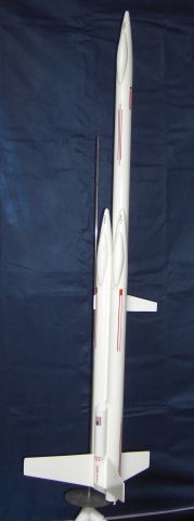

Nummer des Beitrags: 902 Registriert: 11-2002
| | Veröffentlicht am Dienstag, 17. April 2007 - 07:07 Uhr: |
Hallo Andreas, wäre schön wenn du was über die Gravity Rider schreiben würdest. Wie sie zu bauen ist und ggf. wie sie fliegt. Laut Rocketreviews soll das gute Stück auf 18 mm - Motorren unfliegbar sein. Kann sein, muss aber nicht: die Galactic Wave soll lt. Rocketreviews völlig unstabil sein, was meine definitiv nicht ist. Davon abgesehen: auch bei der Gravity Rider hat sich Sunward vom uralten kanadischen Hersteller Canaroc inspirieren lassen:
Beim Original wurden allerdings 25 mm Körper-Rohre genommen. Schöne Grüße, Stefan Ride the Sky!
Nummer des Beitrags: 911 Registriert: 04-2002
| | Veröffentlicht am Mittwoch, 18. April 2007 - 18:43 Uhr: |
Hallo Stefan, werde ich machen. Das Paket ist abgegangen und müsste Ende der Woche eintreffen. Andy |

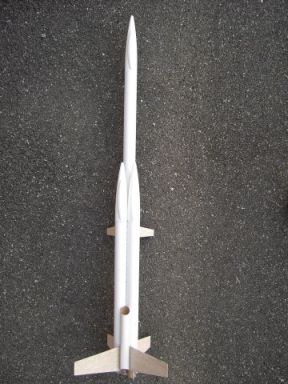

Nummer des Beitrags: 913 Registriert: 04-2002
| | Veröffentlicht am Sonntag, 22. April 2007 - 12:02 Uhr: |
Hallo, Paket ist angekommen nach erster Sichtung braucht die Gravity Rider auf jeden Fall einen D Motor. Das ganze Zeug schiebt ein C niemals in den Himmel. Alleine drei ! Plastikspitzen.
Nummer des Beitrags: 916 Registriert: 04-2002
| | Veröffentlicht am Samstag, 28. April 2007 - 11:33 Uhr: |
so der Rohbau steht mal. Umgebaut auf D. Gewicht jetzt 160gr. Was mir nur noch zu denken gibt ist die unsymetrische Motorplazierung. Es sind ja zwei Körperrohre nebeneinander und der Motor kommt in eins von den beiden. Somit muss es doch eine Drall in die Gegenrichtung geben ?

Nummer des Beitrags: 919 Registriert: 04-2002
| | Veröffentlicht am Sonntag, 29. April 2007 - 13:44 Uhr: |
Na Martin, vertrauen einem Hersteller der für diese Roc einen C Treibsatz angibt, was definitiv untermotorisiert ist ? Weiter sind die Rohre unten offen, was mir eigentlich nicht gefällt -> anfällig für Beschädigungen und Verschmutzung. Die zwei Rohre zwischen den hinteren Flossen sind auch oben und unten offen. Ich habe mir überlegt diese zu verschließen aber dann vermutet, dass ev. die hindurchströmende Luft ein mehr an Stabilität bringt. Wenn nicht schadet es auch nichts (außer wie oben bemerkt Gefahr von Beschädigungen und Verschmutzung) |
Nummer des Beitrags: 3051 Registriert: 04-2003
| | Veröffentlicht am Sonntag, 29. April 2007 - 19:25 Uhr: |
Ich würde die Rohre unbedingt offen lassen.Wie du schon richtig bemerkt hast, dient das der Stabilität. Kannst ja den Rand der Röhren ein wenig verstärken. Gruß Frank IMR-01026 DL6UJ (LOC: JO60HS)

Nummer des Beitrags: 943 Registriert: 04-2002
| | Veröffentlicht am Donnerstag, 17. Mai 2007 - 13:25 Uhr: |
So fast fertig. Gewicht nackt 215gr. Da werde ich beladen so auf ca. 275 gr. kommen. Das sollte der D7-3 noch packen.
